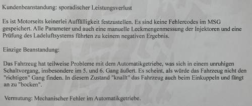

Abholung Audi: Problem nicht gelöst!
Laut meiner Werkstatt, die das Problem auch glücklicherweise relativ schnell während der Probefahrt hatte, liegt es sehr sicher am Getriebe und nicht am Motor!
Die haben das Problem so beschrieben, dass das Auto wohl in dem Moment wo es zum Ruckeln kommt, nicht wüsste in welchen Gang es schalten müsse und es komischerweise ja erst NACH der damaligen Getriebereparatur / Fahrstufensensor Austausch auftritt.
Es sei die Baustelle des Getriebespezialisten und er müsse dafür ge­ra­de­ste­hen.

Ich habe euch auch den Auszug der Rechnung vom Austausch des Fahrstufensensors angehängt, sowie den Bericht meiner Werkstatt vom 22. Juli.

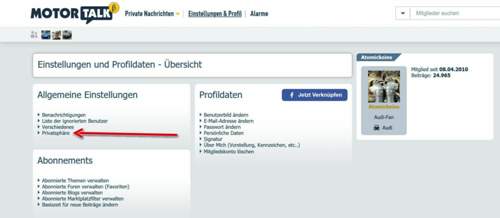

@richie87 :
Gern geschehen.
Wenn du in deinem Profil auf bearbeiten gehst, kannst du die Einstellungen für die Privatsphäre öffnen und dort bei
"sichtbar für" und Fahrzeugprofile "Alle" auswählen.
Ashampoo-snap-donnerstag-22-juli-2021-12h54m40s-005-motor-talk-cockpit-einstellungenuebersicht-mozilla-firefox
Ashampoo-snap-donnerstag-22-juli-2021-12h55m19s-006-motor-talk-cockpit-privacy-mozilla-firefox
Perfekt! Danke für die detaillierte Erklärung.
Jetzt sollte es sichtbar sein.
Nochmal gern geschehen - ja, jetzt klappt es 🙂

Ich bin gerade nochmal eine Runde gefahren, in der Hoffnung das es nochmal auftritt. Und tatsächlich nach wenigen Minuten war es wieder da und diesmal habe ich versucht genau drauf zu achten, was passiert und bin nicht wie sonst in Panik verfallen 😁
Wenn er versucht in den nächsten Gang zu schalten, dann "knallt" es und es fühlt sich wie ein Ruckeln an. Der Leistungsverlust kommt anschließend zustande, da ich nicht mehr "richtig" gas geben kann. Sobald ich das Gaspedal betätige "knallt" es wieder also quasi ein Ruckeln, wo er normalerweise schalten soll, dass natürlich im "Loop", wenn ich das Gaspedal gedrückt halte.
Wenn ich das Pedal nur minimal betätige, quasi mit Zehenspitzen, dann läuft er ruhig weiter.
Nach wenigen Sekunden ist das Problem dann verschwunden....
Also knallen und leistungsverlust sind ja 2 ganz verschiedene Sachen. Aber klar, wenn das getriebe einen heftigen Fehler verursacht und es passen bestimmte Drehzahlen nicht übereinander dann kann das mit leistungsverlust enden.
Wenn es beim schaltvorgang knallt dann hat es natürlich was mit dem getriebe zu tun.
Du hast nur die ganze Zeit nur von leistungsverlust geredet. Jetzt bin ich auch verwirrt.
Wird wohl dann was mit der Mechatronik nicht in Ordnung sein. Vielleicht reicht es auch nur eine Adaption vom getriebe zu machen. Sollte der getriebefuzzi eigentlich gemacht haben.
Und ja das getriebe wird komplett vom Auto getrennt und runter genommen und anschließend um den sensor zu tauschen grob gesagt in zwei große Teile zerlegt.
