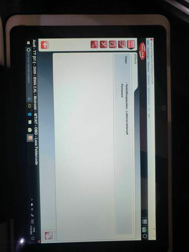

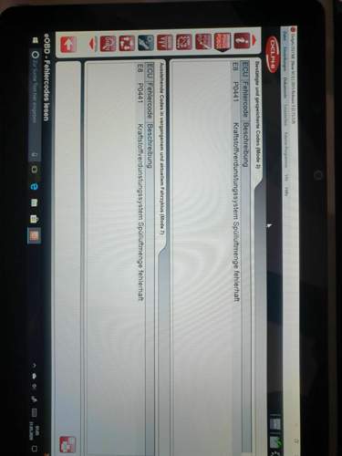

Ich fahre einen Audi TT 8J aus dem Jahre 2009 mit dem 2.0 TFSI Motor mit 200 Ps, der aktuell etwa 160000km runter hat. Es hat erst die MKL geleuchtet und habe danach ausgelesen. Habe den Fehler P0441 hinterlegt mit der Beschreibung: Tankentlüftungssystem; Luftstrom fehlerhaft. Manchmal spontan und mal Permanent hinterlegt. Nun ich kenn mich etwas im System aus, allerdings hätte ich doch ein paar Fragen. An welchen Bauteilen könnte dieses liegen und wo würden sie sitzen. Ich würde von Aktivkohlefilter und vom Tankentlüftungsventil ausgehen. Allerdings wo sitzt das Ventil ? Wenn ich falsch liege, belehrt mich eines besseren.
Habe mir auch andere Foren und alles durchgelesen nur keine genaue Antwort daraus schließen können.
Ich habe im Anhang die ausgelesenen Daten hinzugefügt.

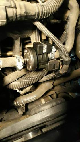

Und wo würde eigentlich der Tankentlüftungsventil sitzen ? Habe es vorne im Motorraum nicht gefunden. Das Teil kostet ja auch nicht die Welt '😁
Habe auch den Fehler gehabt. Den Filter habe ich als erstes gewechselt (von Amazon, China Nachbau?) Das Ventil sitzt vorne Mitte rechts, vor dem Motor. Folge dem Anschluss vom Filter über dem Motor (silberne Leitung) die führt zum Magnetventil. Das Ventil ist schon bestellt und werde ich auch noch wechseln.

@Spider_13 schrieb am 3. Juni 2020 um 22:38:06 Uhr:
Super echt vielen Dank. Ich mach mich heute auch auf die Bestellung der Teile und dann ran an die Arbeit. Werde gerne über die Ergebnisse berichten 🙂

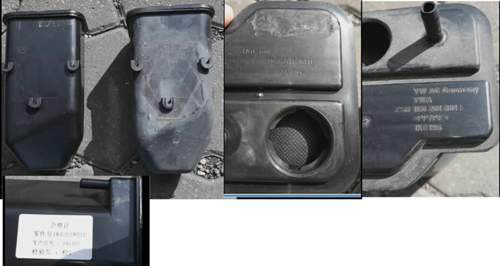

Der Neue Kohlefilter raschelt innen nicht beim schütteln wie der alte es tat. Die Logos sind abgeflext worden ansonsten alles gleich. Das mitgelieferte Schläuchen mit Ventil passte bei mir nicht. Da hab ich das alte belassen. Passt auch.
Kohlefilter
@Spider_13 schrieb am 4. Juni 2020 um 09:59:16 Uhr:
Okay alles klar. Ich schaue mal und meld mich nochmal. Aber sehr hilfreich, danke.
@Spider_13 die MANN Kraftstofffilter sind leider Made in China :-( auch schon mein baugleicher Originaler von 2007

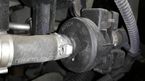

So, ein neues Magnetventil ist eingebaut. Habe das alte einmal untersucht, während stärkeren reinpusten auf Druck, war merklich ein leichter Durchfluss vorhanden. Das Magnetventil war also nicht ganz dicht. In beiden Richtungen. Bei Test mit einem Gleichstrom Netzteil schaltete es einwandfrei auf Durchzug. Das Neue Magnetventil war im Stromlosen Zustand komplett dicht. Kannst du ja auch einmal testen. Wäre interessant zu wissen ob es bei dir auch so ist.
Und weil ich eh in der Ecke am reparieren war hab ich noch den Stößel der Benzin Hochdruck Pumpe mit Dichtring gewechselt. War auch fällig.
