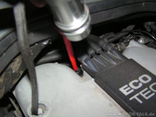

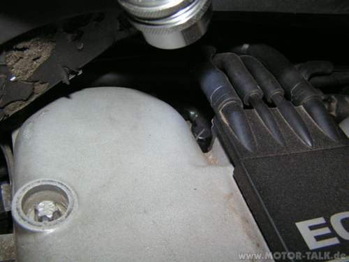

Auf den Bildern ist die Position des Druckreglers zu sehen. Unter der Kunststoffkappe befindet sich ein Prüfventil (sieht aus wie ein Reifenventil).
Vorsicht!!! Wenn man auf das Ventil drückt, sollte Kraftstoff herausspritzen, auch wenn der Motor nicht läuft.
Sollte nach einem erfolglosen Startversuch hier beim eindrücken des Ventils kein Kraftsoff austreten ist die Funktion der Krafstoffpumpe zu prüfen.
Diese ist im Tank eingebaut, das zugehörige Relais ist im Relaiskasten im Motorraum untergebracht (pinkes Relais).
Pict3798
Pict3796
Kraftstoffpumpe ist beim Caravan zu erreichen: Koffermmatte hoch (rechts neben der Reserveradklappe) und dann sieht man einen silbernen Deckel. Den aufschrauben (4 Kreuzschlitzschrauben) und abnehmen. Darunter befinden sich 2 Stutzen mit Schläuchen (Zu- und Rücklauf) und der Stecker der KS - Pumpe wo du messen kannst^^
EDITH sagt: Ganz vergessen! VERDAMMT VORSICHTIG mit den ollen Stutzen sein!!!!! Die werden bei unliebsamer Behandlung gerne undicht und dann brauchst meist eine neue Pumpe, wenn sie nicht schon defekt ist.
