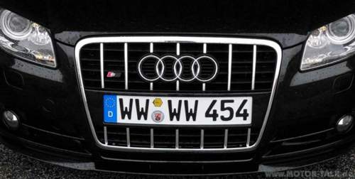

1) Lippe kaufen
2) "Nasen" der Klipse wegmachen
3) Das Ding an die Form der Stoßstange anpassen -> Wir habens so gemacht: In der Mitte mit 2 Schrauben fixiert. Dann hab ich die Lippe so hingehalten wie ich sie haben wollte, Kumpel hat mit heißluftfön zu schrauben begonne. Erst die eine Seite, dann die andere...
ACHTUNG: Spritzwasserleitung läuft genau dort wo man die Lippe anschraubt. Prüft erstmal ob bei Euch die Leitung da auch läuft. Wir haben sie (natürlich) angebohrt und mussten dann flicken.
Ergebnis: Siehe Anhang!
