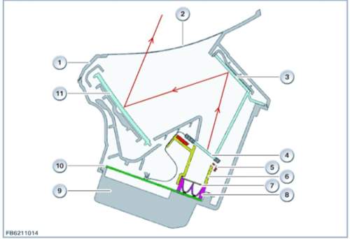

Und wie funktioniert ein HUD?
Als Hilfestellung mal ein Bild im Anhang.

Das ist Unsinn. "Laser"...in bunt? 😁
Da wird ein ganz reguläres Display mit LED als Lichtquelle über mehrere (z.T. verstellbare) Spiegel sowie die speziell innenfolierte Windschutzscheibe ins Sichtfeld des Fahrers projiziert.
Da sämtliche Spiegelebenen (inkl. natürlich der WSS) senkrecht zur Blickrichtung des Fahrers liegen ist das Licht der entstehenden Projektion physikalisch zwangsläufig horizontal polarisiert (Spiegelung von unten aus dem Armaturenbrett heraus nach oben gg. die WSS).
Da üblicherweise (Sonnen-)Brillen ebenfalls horizontal polarisiert sind um eben genau solche Spiegelungen von unten nach oben zu reduzieren (nur eben z.B. von Oberflächen wie Wasser, Schnee oder beim Fahren auch fremden Windschutzscheiben) wird da nix aus HUD.
Das ist bekannt, darauf wird hingewiesen, das ist unvermeidlich. Schon immer und überall.
Sich darüber zu beschweren ist wie wenn man sich mit der Regenjacke unter die Dusche stellt und dann beklagt, dass man trocken bleibt.

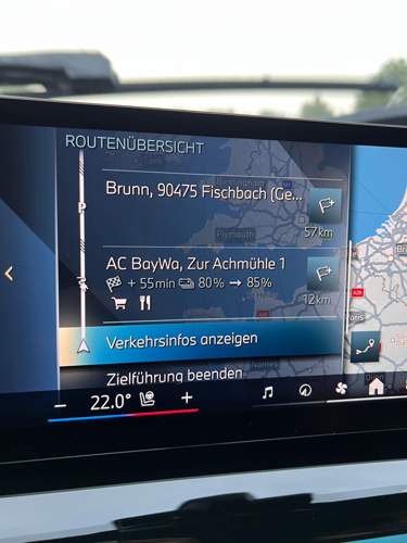

man traut sich ja fast nicht zu fragen aber gibt es noch die Möglichkeit wie beim G31 oder aktuellen G01 die Streckeninformstionen anzuzeigen?
Ich empfinde es als hilfreich und angenehm nei aktivierter Navigation Raststätten, Tankstellen etc. entlang der Route sehen zu können.
Damit konnte man immer schauen wo tanke ich ca. oder wann mache ich einen Boxenstop:
Ich bin nun zwei G60 zur Probe gefahren und im linken Teil konnten nur Verkehrinformationwn angezeigt werden. Raststätten etc. konnte ich trotz diverse Suche in Menüs nicht finden.
Wäre sehr Schade wenn das nicht mehr geht.
Würde mich hier über Tipps oder Hinweise wie man das aktivieren kann freuen:
Wenn man auf die Verkehrsinformationen tippt, also den 'Verkehrsflussbalken' zeigt er bei mir auch Parkplätze etc. an. Tankstellen weiß ich nicht, da ich einen i5 habe.
Aber das verschwindet nach einer kurzen Zeit wieder.
