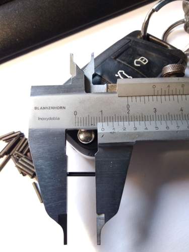

wenn noch Interesse besteht, ich habe einige Spannhülsen davon in meiner Grabbelkiste gefunden.
Durchmesser 1,7 mm, Länge 10 mm.
Wer in den Essener Süden kommt, bekommt zwei Stück geschenkt.
Jürgen
Img-20220327
Img-20220327
Hallo
Denn Splint kannst du bei VW nachbestellen
N 108 872 01
