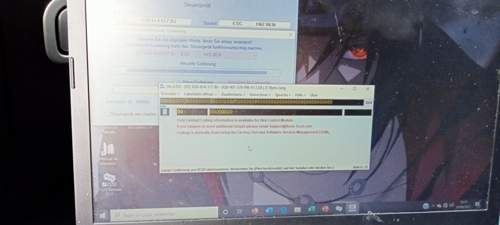

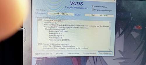

Hallo kann mir jemand Helfen ich habe oder Musste nach ein ausfall das abs stg wechseln Leider ist hier bei die orginale Codierung verloren gegangen. Habe acc park pilote und pdc vorne hinten verbaut. Da der Frzjndliche mir nicht helfen will. Und ich nach mehreren wochen jetzt auf der suche in allen Voren bin und nichts gefunden habe. Wende ich mich hier bei euch um mit Hilfe bitte. Wenn vieleicht eine eine golf 7 oder touran 5t1 ab BJ. 2016 hat wo mir vieleicht eine codierung senden kann oder eine lieste bitte. Siehe foto. Ich danke sehr im voraus. Und bitte seit mir nicht sauer für mein Deutsch bin aus Frankreich Strasbourg. VCDS Vorhanden fals online hilfe möglich ist wenn es was kosten sollte paypal auch vorhanden.
Danke sehr
8 Antworten
VCDS Original?
Vollständigen VCDS Auto-Scan erstellen und hier als Datei anhängen.

Themenstarteram 24. August 2023 um 9:53
Hallo hadez16 hier haste mal denn Kompletten scan aber seir dem die codierung verloren gegangen ist Leuchtet alles am Tacho
1049095 - Datenbus empfangener Fehlerwert

Adresse 03,5Q0 614 517 BJ,umcodiert (Lange Codierung),von,00000000000000000000000000000000000000000000000000000000000000,auf,0FEC6A8F34200B73077B060741CC49F0562CD0E0608292F11862F078C209,(01357/011/00200
Themenstarteram 24. August 2023 um 12:30
Kannst du mit dem Scan wat Anfangen
Nein.
Ich sagte vollständigen Auto-Scan als Datei, und nicht Copy-Paste.
Ist das VCDS Original?
Themenstarteram 24. August 2023 um 14:32
Ja das ist vcds orginal ich habe die Datei im Rechner Ab gespeichert wenn du die brauchst
Du kannst die Datei hier anhängen! Als Datei-Anhang. Wie in einer E-Mail.
Bitte mit Foto des VCDS Steckers.
