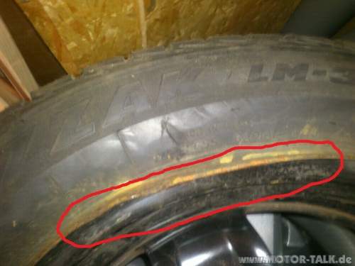

so sehen die gummis der querlenker aus. also spurstangenköpfe sind auch noch ok ist ja normal das wenn ich am rad links und rechts wackel das das lenkgetriebe bissi nach gibt. werd mir mal die bremsscheiben hinten anschauen meine freundin meinte es klingt eher nach hinten. was sagt ihr zu den querlenker gummis? hab noch eine offtopic frage: was sagt ihr zu der felge und dem reifen ? beides wechseln oder geht das noch?

Also das eine Querlenkerlager sieht ausgeschlagen aus und beim zweiten scheint es einen Riss zu geben. Beides hab ich mal auf Deinen Fotos markiert.
Und die Felge auf dem Bild sieht aber am Rand sehr eingedellt aus und Vater Rost hat da auch schon zugeschlagen. Die Reifenschäden sind auch nicht schön und deswegen sollten diese Ersetzt werden!
