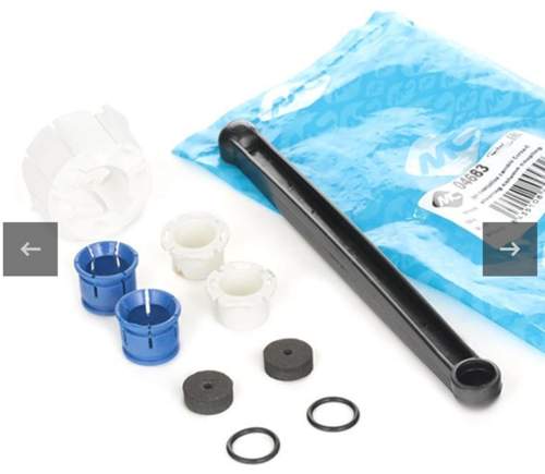

Die Buchsen vom Schaltgestänge erneuern, kosten ca 10 Euro und 1h Arbeit .
@V40Micha was meinst du genau? Habe das schaltgestänge erst vor 2-3 Jahren erneuert. Aus Metal statt Plastik.
Und die Buchsen in der Schaltkulisse ? Die Buchsen leihern unterschiedlich aus, manche halten 10 J manche nur 2 .
Unser Corsa ist aus 2003 und hat kaum merkbares Spiel und noch die ersten drin. Bei meinem V40 muss ich jedoch alle 3-4,Jahre die Buchsen wechseln.
Bild #211602193
Ok, danke dir. Sowas habe ich nicht gewechselt, nur dieser Gestänge was vor dem Getriebe ist. Gut zu wissen! Wo genau findet man das Gestänge ?
Das Gestänge hast Du doch gewechselt , da solltest Du wissen wo die Verbindungspunkte sind .Anleitungen findest Du bei YT ohne Ende.
