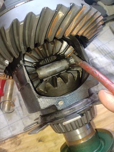

Hallo zusammen, ich bin grade bei meinem E30 an einem Motorswap. Hier habe ich mich die vorgandene umbauanleitung gehalten.
Das diff ist das größere 188er aus einem compact. Ohne sperre!!
Das zahnflankenspiel und das tragbild sind i.O. Leider haben die planeten (siehe bild) null spiel und einen relativ hohen Wiederstand beim durchdrehen.
Da kein sperrkörper verbaut ist weiß ich nicht ob das normal ist und wie ich das ggf einstellen könnte. Weiß da jemand Rat??

Hätte es denn einen Vorteil, wenn es leichtgängig und völlig ausgelutscht wäre?
Andere geben einen Haufen Geld aus um einen Sperrkörper reinzubauen und du beklagst dich über ein spielfreies Diffi...
Und ja: neue Diffis sind schwergängig auch ohne Sperre.

Beschweren auf keinen Fall, ich war nur sehr skeptisch das es eben null Spiel hat und sich relativ stramm durchdrehen lässt. Grade auch da es gebraucht war.
Da fehlt es mir an Erfahrung, Möglichkeiten zum nachlesen und/oder den nötigen skills um die richtigen Informationen zu finden
