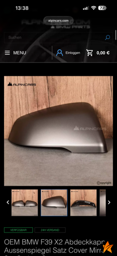

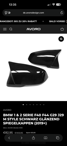

ich habe einen BMW F40 M135 und würde gerne andere Spiegelkappen montieren (schwarz). Die Form verändert sich etwas zu den Serien-Spiegelkappen (grau).
Muss ich die eintragen lassen? Ich bin etwas verwirrt, weil manche Hersteller als eintragungsfrei bewerben und andere ein Materialgutachten auch noch hinzufügen.
Hat jemand schon damit Erfahrung und kann seine/ihre Erfahrung teilen.
Danke im Voraus!
Bild #211572774
Bild #211572777
1 Antworten
Eben erst gecheckt. Sorry
Also die oberen sind Eintragungspflichtig. Alles was neu ans Auto montiert wird braucht eine Zulassungsnummer,KBA,oder sonstige identifizierungsnunmer die mit dem dementsprechenden Papieren wo mitgeführt überein stimmt.
Fahre selber die Kappen und habe sie nicht eingetragen weil meines Erachtens minimal Risiko wenn du Mal erwischt wirst.
Der Händler will verkaufen. Natürlich erzählt er gerne Mal was von Eintragungsfrei .
