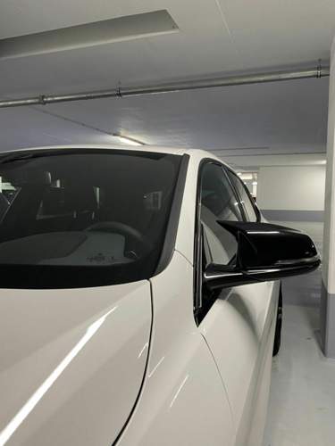

Moin,
ich bin am überlegen, mir für meinen 1er die M-Spiegelkappen zu besorgen. Ich habe bisher keine Erfahrungen zum „Einbau“ bei diesem Modell finden können, lediglich nur für den F20/F21 - darüber gibt es 1000 Beiträge bei YouTube und Co. Ich stelle mir jetzt die Frage ob der Einbau beim F40 genauso easy ist. Ich hab immer wieder gelesen, dass das Spiegelglas gebrochen ist oder sich der Spiegel anschließend nicht mehr richtig einstellen ließ. Das möchte ich natürlich nicht riskieren, deshalb dachte ich, es kann möglicherweise jemand seine Erfahrungen teilen? 🙂

Geht total einfach, solltest du aber nicht machen wenn die Spiegelgläser sehr kalt sind da sonst höhere Bruchgefahr besteht. Wir haben die von dir gezeigten dran.
Spiegelkappen
@BMW120iF40 Danke für den Tipp! Auf welcher Seite hast du die Kappen bestellt? Sieht richtig gut aus! 😉

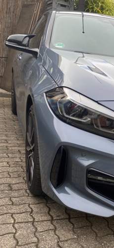

Wirklich der Hammer! Hab die oben verlinkten bestellt und sie sind jeden Cent wert. 100% Passgenauigkeit und top verarbeitet. Mit dem Video von @TrihackZ geht’s echt ganz einfach, aber man darf auch nicht ZU vorsichtig an die Sache ran gehen, sonst bekommt man die Alten nicht ab. Am besten auch eine Scheckkarte nehmen, die man danach nicht mehr braucht 😁 Gerade zum weißen M-Sport Paket mit schwarzem Kühlergrill und co. kommen die Außenspiegel echt richtig gut! Lange Rede kurzer Sinn: Danke für die Hilfe und hier sind die Bilder!! 🙂 🙂
