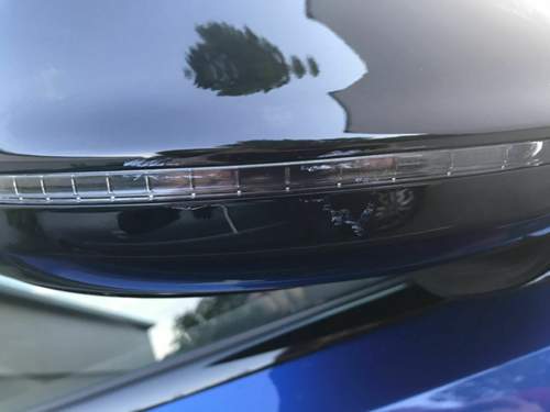

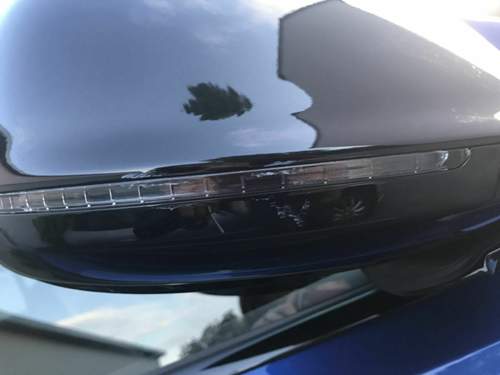

Mir ist heute was ganz dummes passiert, ich bin mit der linken spiegelkappe an einen parkstelzen hingefahren.Den Spiegel hat es angeklappt und da es so geregnet hat dachte ich es ist nichts passiert.
Jetzt habe ich an der Schwarz lackierten spiegelklappe weiße Kratzer sind
Ich bin ratlos was kann ich dagegen tun?

ein Foto wäre sicher hilfreich um den Schaden beurteilen zu können. Dann kann man sagen ob man Polieren kann oder die Kappe neu lackiert werden muss. Lassen sich die Kratzer erfühlen? Sicher dass es kein Abrieb, zB. weiße Farbe, vom angefahrenen Objekt ist der sich nun auf der Kappe befindet?

Ob man das noch polieren kann ??
Img-7499
Img-7500
Sieht erst einmal nicht so schlimm aus und da kann man was machen.
Hast du keine Polierpaste?
So wie das aussieht, geht das fast alles weg.
Ich habe nur eine normale klare Politur wäre da nicht eine extra für schwarz besser?
Du kannst ja erst mal gucken, ob das auch so weg geht.
Wenn nicht einfach mal das hier dir besorgen.
Ich würde es aber erst einmal so versuchen, ob alles verschwindet.
Normale Politur wird dir aber auch nicht viel bringen, es sollte schon etwas schärfer sein.

Kauf dir ne Politur für verwitterte Lacke da sind kleine Schleifkörper drin und Versuchs mal mit der! Wenns nicht klappt ne reine Polierpaste u mit der geht es sicher und danach das versiegeln nicht vergessen!!!!
Ich würde auch gleich Polierpaste nehmen, danach mit Deiner vorhandenen Politur nachpolieren um alles “matte“ wieder zu entfernen...
Danach würde ich noch zusätzlich mit Wachs das Endfinish machen. Dieser Schaden geht meiner Meinung nach fast kompl. weg.

Hat man mit Polierpaste gearbeitet ist nichts matt danach! Muss lediglich mit ner Versiegelung/Wachs die Poren wieder schließen damit der Lack wieder wiederstandsfähig ist.
Alles wieder gut, ich war heute beim
Autoaufbereiter der ist mit einem Spray drüber und Zack war es weg.
Die Kratzer waren nur ganz zart jetzt sieht wieder alles wie neue aus
