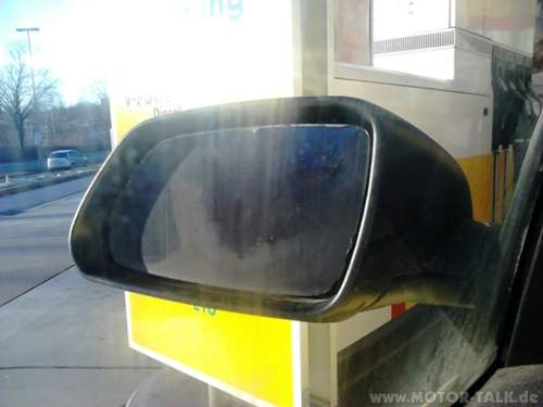

Hallo ich habe mit meinen Polo 9n3 jetzt 2 mal das Problem das sich das Glas von meinen Außenspiegeln abgelöst hat. dies ist erst auf der linken Seite passiert, und kurz darauf auf der rechten Seite. die grundträger mit verdampfungungen sind dran geblieben. ich war damit schon bei Vw, ich bin der 1. bei den das passiert ist. kaum hatte ich die linke Seite repariert, folgte 3 Wochen später es auf der rechten Seite, da habe ich das Glas während der fahr verloren. hatte von Euch schonmal soetwas? soetwas ist mir noch bei keinen Fahrzeug passiert zumal der mist nicht gerade billig ist weil die Gläser noch beheizt sind. habe im kundencenter schon mal telefoniert ob die schon sowas hatten, da auch nicht, hab mich mit den Problem mit Vw in Verbindung gesetzt und mal sehen was raus kommt..grüße

ich hatte das auch schon. Erst auf der linken Seite. Hier war ich zufällig bei einer Tankstelle mit Bosch-Service. Die haben den "Einsatz mit der Spiegelplatte" "herausgeklipst" und dann den Spiegel auf die Trägerplatte geklebt und dann den die Trägerplatte mit Spiegel wieder "eingeklipst". Jetzt musste ich noch ein paar Stunden warten, bis der Klebstoff fest ist, sonst fällt ja während der Fahrt das Spiegelglas ab.
Hier haben wir uns auf 10.-- € geeinigt. Da habe ich überhaupt Glück gehabt, da der Bosch-Händler eigentlich schon zu hatte und sich mit seiner Frau schon auf das Wochenende eingerichtet hatte. Danke noch ein mal, wenn sie das lesen !!!
Vor ein paar Wochen hatte ich das auf der rechten Seite - an einem Sonntag ! - doof - aber zufällig war ich bei einem Ausflug in einer Stadt mit Sonntagsverkauf (ist ein paar mal im Jahr) und da hatte ein Opelhändler ein Fest mit offener Werkstatt. Die haben mir in der Werksatt etwas Zweikomponentenkleber zwischen Trägerplatte und Spiegelglas gespritzt und dann einen Karton etwas "gefaltet" und auf das Spiegelglas gedrückt und dann etwas "Paketband" um den kompletten Spiegel mit dem "Karton". So sollte ich das bis zum nächsten Tag dortlassen und dann das "Paketband" abziehen - Das habe ich so gemacht und jetzt ist alles wieder fest. Das war eine tolle und günstige Lösung. Es hat nichts gekostet, ausser ein "Trinkgeld"

ich habe zb eine. der grundträger ist ja noch alles an Ort und Stelle. nur das reine Glas fällt ab, der Rest bleibt wo er hin sollte.

vor ner Woche hatte sie das Spiegelglas des Polo´s meiner Schwester gelöst (Beifahrerseite). Das hab ich einfach wieder auf die Trägerplatte geklebt.
Heute ist ihr auf der Autobahn das Spiegelglas der anderen Seite weggefogen. Wie bekommt man denn die Trägerplatte am besten raus. Wenn man das selbst machen kann, bestelle ich einfach einSpiegelglas zu 15 Euro bei Ebay und gut ist.
Ist die Trägerplatte nur geclipst und wo muss man da hebeln?
Danke und Gruß
Geclipst. Mußt aufpassen wenn mir Heizung, nicht das du die drähte in der Hand hast. Da war Vw mit der Länge etwas geizig. Zum ausclipsen oben und unten leicht hebeln oder mit gesunden Fingernägel arbeiten 😁
