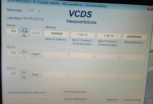

ich habe in der Suche zwar Beiträge hierzu gefunden aber für mich nicht die richtigen.
Da ab Werk leider wenig randsteinschützende Reifen auf den 8,5x 19" Rädern aufgezogen wurden (sind einfach zu schmal) und ich neulich nach 23tkm den ersten Kratzer eingefahren habe, stellt sich die Frage nach der automatischen Spiegelabsenkung.
Kann mir das mein Freundlicher Codieren? Oder brauche ich hier jemand aus dem Forum? (Raum HD, KA, LB, HN)
Der Wagen ist Baujahr 2013.
Ich habe das STG auf 5E umcodiert und es funktioniert!
Überprüft in MWB 06 fährt der Spiegel in die ursprüngliche Position (1.62V)
Vielen Dank Spuerer und Scotty18!

Im Raum KA könnte ich es dir codieren.
Es ist aber leider so, dass es nicht bei allen MJ13 funktioniert.
Bei einem Fahrzeug 06/12 ging der Spiegel nur ca. 1cm runter. Beim Fahrzeug 12/12 war es bereits serienmäßig freigeschaltet (zumindest bei mir)
Bleibt somit etwas Glückssache ob dein Fahrzeug mitspielt.
Bei Fahrzeug, gebaut 09/12, funktioniert die VCDS-Codierung.

Ohne jetzt nachgeforscht zu haben ... kannst Du die Codierung für´s FL posten ? Die VFL Codierung passt ja nicht.

nöö, du hast sicherlich nicht das richtige Türsteuergerät und auch nicht den richtigen Spiegelfuß mit der entsprechenden Sensorik.
Ich hab' bei meinem die anklappbaren mit Memory-Sensorik verbaut und trozdem geht es nicht mit meinem Türsteuergerät 8K0...B (TEMIC). Ich weiß auch nicht welche es unterstützen. Wahrscheinlich nur die von KOSTAL, Teilenr beginnend mit 8T0...

Meins ist dieses: Teilenummer SW: 8T0 959 792 P HW: 8T0 959 792 G
Die Theorie passt nicht, ich hab/hatte in beiden Fahrzeugen wo es funktioniert hat die 8K0 Steuergeräte verbaut.
Von dem Fahrzeug bei dem es nicht ging, habe ich gerade die Teilenummer nicht zur Hand.
Es bleibt somit rätselhaft wann es geht und wann nicht 😉
dann wäre mal die genaue Teilenr und Codierung interessant!
