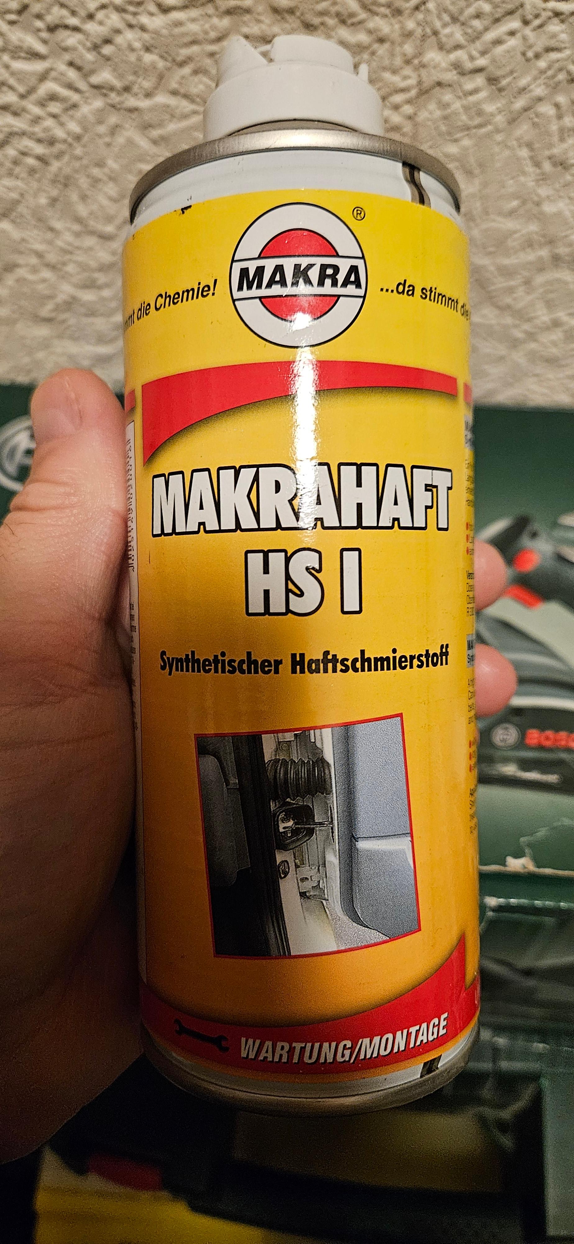

Bei meinem Tiguan, gibt der Außenspiegel auf der Fahrerseite, welcher beim Entriegeln der Tür ausklappt, ein so deutliches, quietschendes bzw. knarrendes Geräusch, dass ich jedes Mal denke, es bricht etwas ab.
Das Verhalten habe ich allerdings nur bei kühleren Temperaturen.
Vermutlich könnte man hier mit Schmierstoff etwas dagegen tun, möglicherweise wird dadurch aber auch ein anderes mechanisches Problem verschleiert.
Hat noch jemand das gleiche Thema?

Du meinst wahrscheinlich, wie man schmiert ?
Einfach mit Silikon- oder Lithiumsprühfett in den Schlitz zwischen Ober- und Unterteil reinhalten. Eventuell mehrfach.
Und auch hier bitte nicht den WD40-Dreck/Rostlöser nehmen, das das Zeug KEIN(!) (langanhaltendes) Schmiermittel ist

Habe mir im September das WD40 weiße Sprühfett geholt, 2x reingehalten bisher ist Ruhe

Das Problem ist seit Jahren bekannt. Das hatte vor 4 Jahren schon mein Skoda Karoq und vor 8 Jahren mein Tiguan II... .. Die haben ganz normales Haftschmierstoff gesprüht und gut ist die Sache...30 sek Arbeit . Hab es seit dem zuhause.

Viele verwenden hier WD40 weiß. Welches nimmst Du?
Habe mir das organisiert...einmal geschmiert nie wieder Geräusche
