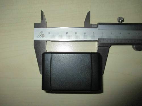

Ich möchte keinen neuen Fred eröffnen -> möchte aber auch niemanden das Wasser abgraben.
Angestachelt wurde ich von einem Forumsmitglied, welches dieses Modul auch haben wollte. Warum er es nicht gekauft hat, ich weiß es nicht und damit gut.
Aber "wir" haben uns Gedanken gemacht und auch ein Modul für das Anklappen geschaffen.
Nur ist der Aufbau und die Hardware komplett different zu dem hier Angebotenen.
Wie schon bei den anderen Nachrüstungen legen wir Wert auf die orginale Funktion und auch immer auf den Stromverbrauch. Unser Modul benötigt 0,07mA auf Klemme 30.
Um es kurz zu machen, eigentlich wurde nur das manuelle Anklappen über den Drehschalter komplett automatisiert. Bei Zündung aus und Tür zu klappen die Spiegel an (beim 4F ist es leider noch so) und bei Zündung ein klappen die Spiegel wieder aus. Man kann diese Funktion ganz komfortabel über den Drehschalter in der Armlehne deaktiveren (wichtig für den Winter).
Anschluss sind nur 4 Kabel. Davon können 3 Stück in der Tür abgegriffen werden -> eines muss in den Innenraum auf Klemme 15 gezogen werden. Ach ja, sollte das Modul oder was auch immer defekt sein, ist die Notstellung immer ausgeklappt und man kann alles wie ohne dem Modul bedienen.
Ich habe es jetzt bei mir drin und bin voll zufrieden.
Ich weiß, dass bei den neuen Modell das Anklappen erst bei Veschließen des Fahrzeuges aktiviert wird. Dieser Ansatz war auch bei unseren ersten Planungen vorhanden, jedoch haben wir bewusst darauf verzichtet. Diese Funktion der Platine ist genau an der im 4F vorhandenen Anklappfunktion angelehnt - nur eben automatisch.
Im Anhang ein Pic des Moduls - wie gesagt 4 Kabel müssen verbunden werden. Der Montageort ist frei gestellt. Ich habe es bei mir an die Türverkleidung befestigt.
Sollte jemand Interesse an diesem Modul haben - > PN.
