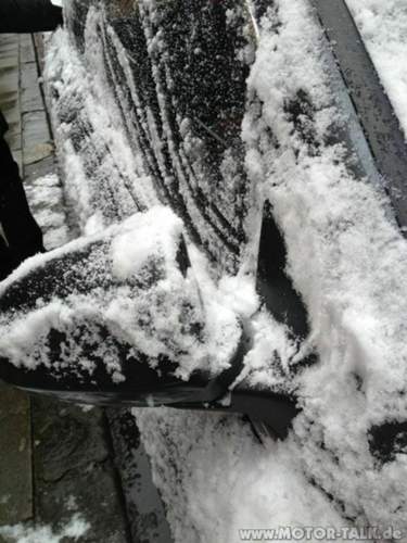

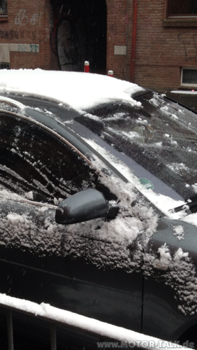

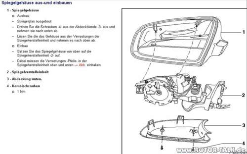

Hallo Leute,
wir waren übers Wochenende in Hannover und mussten heute Mittag nachdem wir unserem Dicken vom Schnee befreit haben feststellen, dass irgend so ein Volltrollo unseren rechten Spiegel versucht hat abzubauen. Er war nicht sehr professionell bei seiner Aktion, zum einen ist der Spiegel noch vorhanden und zum anderen hängt er nun leicht nach unten und wackelt doch ziemlich stark beim fahren.
Nun aber mal zu meiner Frage, ich möchte die Vollkasko nicht unbedingt in Anspruch nehmen oder gar das Spiegelglas entwenden und die Teilkasko nutzen.
Daher würde ich gerne von euch wissen ob ich mir irgendeinen anderen gebrauchten Spiegel besorgen kann und das Innenleben unbauen kann. Wenn dem so sein sollte, auf was muss ich achten. Der Dicke hat anklappbare Memoryspiegel mit Umfeldbeleuchtung.
Kann ich in dem Zuge auch relativ einfach auf die Faceliftspiegel mit integrierten Blinkern umbauen?
Ich hoffe es fehlt nichts an Angaben. Anbei auch noch 2 Bilderchen.
Spiegel1
Spiegel2

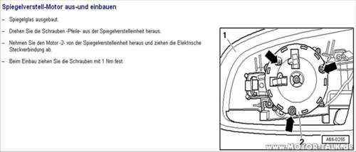

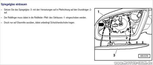

vielleicht hilfen Dir die folgenden Bilder?!
Spiegelgehaeuse-abbauen
Spiegelglas-aus-und-einbauen
Spiegelmotor-ein-und-ausbauen
Themenstarteram 10. März 2013 um 18:37
Vielen dank. Aber mir geht es mehr darum ob die Füße die an die Türen geschraubt werden die gleichen sind. Also, sind die Träger immer "umbaubar" von nicht anklappbar auf anklappbar zb. Und was ist mit der memorygeschichte, ist das alles nur vom "Inhalt" des Spiegels abhängig und sind die Träger alle gleich. Wenn dem so sein sollte dann kann ich ja einen x-beliebigen Spiegel nehmen und umbauen.
Ich befürchte nicht. Denn gerade für diese Funktion wird dort ja ein kleiner Motor verbaut sein.
Erfährst Du aber bei jedem Audi Teiledienst, inwiefern sich die Füße unterscheiden.

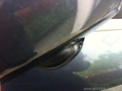

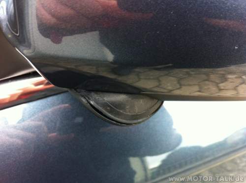

mein spiegel ist zwar nicht abgebrochen, aber beim waschen konnte ich einen leichten gummiabrieb an der beifahrertüre am spiegel feststellen.
am fahrer-spiegel ist soweit alles noch ok. schaut aber auch nicht mehr so toll aus.
habt ihr das auch so?! :confused:
diese dünne gummilippe verträgt das ständige einklappen wohl nicht so recht.
ohne großen aufwand lässt sich da wohl nichts reparieren oder?!
Spiegelbeifahrer1
Spiegelfahrer
am 4. Oktober 2013 um 17:00
Immer mal wieder Silikonspray drauf, und solche Teile halten länger als der Rest vom Auto!
ich bin eigentlich der letzte von dem man behaupten kann er pflege sein auto nicht...
aber das ich jetzt DA auch noch pflegemittel draufschmieren soll finde ich schon erstaunlich :eek:
morgen probiere ich mal mit der nagelschere vorsichtig den gummi wieder schön zu schneiden.
