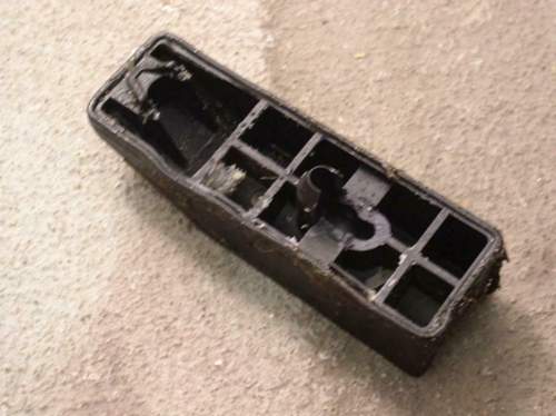

so pingelich ich mit diesem auto geworden bin, so geärgert habe ich mich heute... 🙁
folgendes missgeschick ist mir heute beim rangieren passiert...
bzw. habe ich einen zu hohen randstein, ja schon fast ein kleines mäuerchen, "übersehen" und ich bin aufgesessen mit dem auto...
es hat einen lauten knall gemacht und dann dies...
auf den bildern seht ihr das bauteil das rausgebrochen ist und dort wo es einst dringesteckt war.
jemand sowas ähnliches schonmal gehabt?!
an der karosserie etc. ist soweit nichts verbogen oder so... nur unterhalb an der schwellerleiste ein bißchen was an lack ab...
das ist auch nicht so das problem. das lässt sich leicht richten.
das bauteil befindet sich vorne, auf der fahrerseite kurz hinter dem rad kann man sagen...
das ist so eine art bock... eventuell für die werkstatt wo die ihre bühne ansetzen?!

Wie schon geschrieben ist das die Wagenheberaufnahme.
Teilenummern
4F0 802 845 = Wagenheberaufnahme = 6,25€
4F0 803 475 A = Verstärkung für Wagenheberaufnahme = 4,46€
Musst mal schauen ob du die Verstärkung auch neu brauchst.

das sieht wie die Aufnahme für die Hebebühne / Wagenheber aus. Ein Plastikteil, das verhindern soll, dass der Korrosionsschutz am Fahrzeug vom Arm der Hebebühne bzw. Wagenheber beschädigt wird.
So wie es auf dem Bild aussieht, sind die Zapfen am Plastikteil z.T abgerissen. Geh zum ;-) und kauf ein neues und klips es ein.

So eine Sch....🙁 ist natürlich sehr ärgerlich, aber es Scheint tatsächlich die Wagenheberaufnahme zu sein!
Solltest Du aber alles in Eigenregie wieder hinbekommen...hast noch mal Swein gehabt😉
Klar ist sie das die kannst du auch selbst tauschen
Sehr ärgerlich aber sowas kann passieren, ist ja auch nicht so viel passiert.
Du solltest drauf achten das in den Schweller kein Wasser und Schmutz eindringt, vielleicht (beim Fahren)ein Klebebandstreifen drüber kleben. Wenn Du die Wagenheberaufnahme wieder einsetzt sollte nicht unbedingt Wasser und Schmutz im Schweller stehen bleiben. Der Schweller wird zwar mit Wachs geflutet aber Schmutz mit Wasser kann die Schutzschicht wegschmirgeln. 😉

bauteil liegt gerade vor mir... bzw. das defekte.
es ist die wagenheberaufname.
gibts da auch eine art verstärkung?! 😕

Das Verbindungsteil ist von Haus aus verstärkt, wenn Du in das hintere Loch siehst kannst Du erkennen wo der eigentliche Schweller beginnt.
Den Bildern nach zu urteilen ist nichts passiert außer dass das Kunststoffteil ersetzt werden muss. 😉

war gerade beim freundlichen...
bauteil ist nicht verfügbar. kommt morgen.

so...
die montage der wagenheberaufnahme gestaltete sich etwas schwieriger als angenommen.
die aufnahme in die löcher eingesteckt und nach oben gedrückt... - hält nicht.
gummihammer, flaches holzstück und dagegengeschlagen... - hält auch nicht.
WE NEED MORE PRESSURE 😠
finding wie der kleine modo ist probiert er es jetzt mit dem wagenheber... 😁
aufnahme in die löcher gesteckt, wagenheber unters auto, auf den wagenheber vorne alubutyl draufgelegt und hochpumpen.
zuerst mal etwas vorsichtig walten lassen und nicht ganz bzw. vorsichtig hochpumpen (reifen noch auf dem boden), da ich nicht weiß, ob die aufnahme abhaut.
tat sie nicht und hat gehalten. danach noch etwas weiter hochgepumpt.
jetzt passt sie und geht nicht mehr raus.
ich denke die nasen sind eingerastet.
ergab zumindest der rüttel/wackel/zieh-test...

komisch komisch,
bei mir ist so ein teil auch mal flöten gegangen
neues beim 🙂 geholt, unters auto gelegt, teil angesetzt, mit der hand draufgeschlagen, fest 😁
und ich sage gleichmal dazu, ich bin nicht der HULK 😁😁😁
Original geschrieben von LongWhiteT
komisch komisch,
seltsam...
also ich habe ordentlich mit dem hammer auf den holzklotz geschlagen und meine 6 jahre mukibude halfen auch nicht.
es gab bei mir auch kein klack-geräusch oder so, dass die nasen einrasten...
hält aber, wie die anderen aufnahmen auch jetzt...
ein bißchen spiel haben die...
