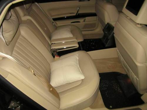

  • Angedacht ist durchaus auch einen Viersitzer in Betracht zu ziehen. Inwieweit kann man die 10-Wege-Sitze verstellen? (Kopfstütze hoch/runter, Sitzfläche vor/zurück und ???) Die Massagefunktion wird hier sicherlich ebenso über die Lordosenstütze erfolgen, wie es bei den Komfortsitzen vorne der Fall ist.Aufgefallen ist mir zudem, dass bei den Langversionen noch ein Zusatzknopf vorzufinden ist. Der scheint die Fernbedienung für den Beifahrersitz zu sein, oder? Beim kurzen Viersitzer scheint es diese Option nicht zu geben, oder?
  • Welche Funktionen bietet die "Premium"-Ausführung der Rücksitzbank? Heizung/Belüftung, Massage und vmtl. Lordose sowie wohl automatisch Kopfstütze hoch/runter. Inwieweit stört gerade letzteres bei der Montage von Kindersitzen?
  • Gibt es so eine Art Fußstützen für den Fondfußraum?
Da ab und an auch mal Kinder oder auch mal Geschäftspartner mit an Bord sind, ist natürlich auch das Rear Seat Entertainment (RSE Individual) nicht uninteressant. Die TV-Funktion scheint darüber zu funktionieren. Kann man beide Monitore getrennt von einander benutzen (außer an/aus)? Wenn ja,
  1. können verschiedene DVD aus dem Wechsler im Kofferraum geschaut werden oder immer nur eine?
  2. können verschiedenen Bildquellen genutzt werden (also TV, DVD, Chinch-Eingang nach Belieben)?
  3. wie werden die Tonsignale ausgegeben? Nur über die werksseitigen Kopfhörer oder auch über separate Anschlüsse (Beim 5-Sitzer scheinen die an der Klimabedienung oben zu sein, wo sind diese beim 4-Sitzer?) und besteht die Möglichkeit der Tonausgabe auf das Soundsystem des Fahrzeugs?
  4. gibt es Unterschiede zwischen dem RSE mit Monitoren in den Kopfstützen und denen mit "Tablet"-Bildschirm (wohl erst ab letzten Produktionsjahr verfügbar gewesen)?

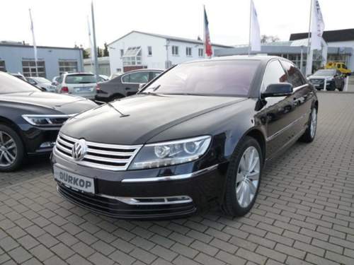

Irgendwann im März tauchte ein interessantes Fahrzeug im Nordosten auf. Kurzentschlossen ging es also an die Ostsee zur Fahrzeugbesichtigung und Probefahrt. Dort stand ein VW Phaeton 3,0TDI lang Exclusive (GP3). Bis auf ein paar Kleinigkeiten, welche überwiegend behoben wurden oder noch zu beheben sind, passte das Gesamtpaket auf den ersten Blick und die erste Fahrt. Daher erfolgt nun vor Kurzem die Abholung.
Die Ausstattung kann man als passabel ansehen, andere würden es wohl als fast voll bezeichnen. Er hat zumindest alle Pflichtanforderungen erfüllt. An Ausstattung fehlen, soweit mit bekannt: Anhängerkupplung, Schaltpaddles, Tische, Kühlschrank und spezielle Leseleuchten.
Felgen zähle ich jetzt mal nicht dazu, da die 20" ohnehin nicht in Betracht gezogen worden wären. Gleiches gilt für Winterbereifung.
Ich hoffe mal, dass der Phaeton seinen Dienst ebenso zuverlässig absolvieren wird wie sein Vorgänger.

Demnach scheint beim Viersitzer die Sitzverstellung wie folgt zu sein:
- Sitzfläche vor/zurück
- Sitzflächenneigung hoch/runter
- 4-Wege Lordose
- Kopfstütze hoch/runter

Also bei mir ist das RSE wider Erwarten sehr häufig im Einsatz gewesen.
Es hat das Problem gelöst, dass ich keinen Gangsta-Rap und mein Sohn weder Klassik noch Rock hören wollten:
Er hat sich dann am geschlossenen Kopfhörer sein Programm angehört und ich vorne meines.
Seit er „Apocalype Now“ gesehen hat, können wir zusammen den III. Akt der „Walküre“ höre.
Hinten ist nur Kopfhörer - oder alle hören im Auto das Gleiche.
Die Bildschirme hinten lassen neben aus/an die Wahl der Quelle zu. Nach meinem Verständnis unabhängig:
  1. Wechsler-Signal
  2. RNS810-Signal
  3. Hinten eingespeistes Signal
Grundsätzlich ist das hintere System dazu gedacht, dass man WÄHREND DER FAHRT hinten per Kopfhörer Silberscheiben aus dem Wechsler wiedergibt. Damit ist klar, dass es nur immer ein Programm aus dem Wechsler gibt (Musik, MP3 oder Video), zu dessen Steuerung zwingend die Fernbedienung benötigt wird. Bei "Motor aus", ist auch der Wechsler aus.
Die Kopfhörer müssen an der hinteren Klimakonsole angeschlossen werden. Serienmäßig sind das Hörer mit „Noise Reduction“.
Als zweite Möglichkeit kann das Programm vom RNS810 übernommen werden. Dann kann man hinten entsprechend auch den Ton von vorne mithören.
Die Programmhoheit liegt dann natürlich beim Fahrer.
Richtig gut hat es dabei der Zuschauer nur, wenn er hinter dem Beifahrersitz sitzt und er sich das Gestühl richtig einstellen kann. Wenn nämlich vorne jemand seine Wunschposition einstellt, hat der Zuschauer hinten evtl. einen miserablen Blickwinkel.
Die dritte Möglichkeit ist die Zuspielung eines analogen AV-Signals über die hintere Klimakonsole. Hier kann man eine alte 12V-fähige Spielkonsole oder entsprechende Multimedia-Festplatte anschließen.
Allerdings muss man immer daran denken, dass die Technik und das Qualitätsniveau aus einer Zeit stammen, als es noch keine Smartphones und erst recht keine hochauflösenden Retina- oder OLED-Displays gab.
Jedes 80 EUR China-Smartphone hat heute ein brillianteres und helleres Bild.
Hier wäre eine preiswerte Alternative statt des RSE einfach zwei günstige Tablets einzusetzen. Mit dem aktuellen Telefonsteuergerät lässt sich eine gekoppelte SIM-Karte nämlich als WLAN-Hotspot nutzen.
