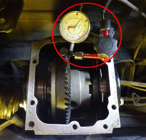

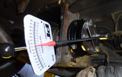

Wenn ein Sperrdifferential nachgerüstet wird, muss nach dem Einbau einiges an Messarbeit in dem Differential vorgenommen werden, u.a. muss das Flankenspiel zwischen Teller- und Kegelrad genau eingemessen werden.
Der Sperrkorb, das ist das Teil in dem die Sperrlamellen sitzen, muss an das Tellerrad passen. Denn es kann sein, daß es für Deine 4,45er Übersetzung keinen passenden Sperrkorb mit entsprechenden Lochkreis gibt, der dann extra angefertigt werden müsste.

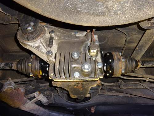

Ein Sperrdifferential als Ganzes habe ich schon mehrfachst nachgerüstet, alle meine Fahrzeuge (bis auf den Käfer...) haben ein Sperrdifferential. Äußerlich unterscheidet es sich nicht, ausser einem anderen Öl und dem "S" auf dem Anhänger.
Im Tagebuch ist es beim 318i zu sehen...
https://www.motor-talk.de/.../...-einer-wiedergeburt-t5706095.html?...
Ich habe allerdings ein 188er aus einem der kleineren E28 verwendet, mein 318i ist deutlich jenseits der 102PS...
In den E30 Achsträger passen die kleinen 168 und auch 188er hinein, das riesige 210er nicht. 168er bekommst du fast nur vom E30, kinderleicht am seitlichen Ausleger erkennbar. Es gibt aber auch Vorgänger dieser Bauart, die passen nicht...
Das 188er gab es für die großen E30 ... 325e und i. Ebenfalls im E28 bei den M20 Modellen verbaut. Die 188er gibt es in mehreren Varianten, auch vom Gehäuse, da muss man aufpassen. Alte E28 82-84 passen nicht...
Der Deckel ist wechselbar, es gibt E30 und E28 Deckel Varianten ... der E28 hat einen Deckelhalter nach hinten links...

Ein Umbau geht, auch schon mehrfachst gemacht... bzw. machen lassen. Innerhalb der Baureihen geht das fast problemlos. Der Sperrkörper ist relativ einfach austauschbar.
Du brauchst einfach nur ein Standard 4.45 Diffi, also deines.
Dann ein fast beliebiges 168er Sperrdiff, Übersetzung ist dann wurscht.
Der Sperrkörper wird ausgebaut, bei deinem eingebaut. Das ist easy.

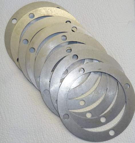

Dann muss es allerdings wieder eingemessen werden, Zahnflankenspiel, dafür gibt es die verschieden dicken Scheiben an den seitlichen Deckeln. Das muss man wiederum messen können und auch mit Tuschierfarbe erkennen können auf korrektes Tragbild. Ich weiß zwar, wie es gemacht wird, gucke da aber immer einem Profi zu. Bei Landshut ist so einer, der kann's richtig gut. Kostet etwas, aber kein Vermögen. Ich liefere das überholte saubere Material, er baut's dann zusammen und misst das ein.

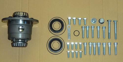

Beide würde ich eh erst öffnen und schauen wie die Lamellen der Sperre aussehen. Denn das Instandsetzen eines 25% Sperrenkörpers (nur Lamellentausch) kostet bei den Gurus ca. 430 - 450 €. Was zum Kaufpreis noch hinzu käme.
M. E. ist der preiswerteste Weg einen neuen Sperrenkörper sowie neue Lager und Dichtungen in eines der vorhandenen Diffs. einzubauen. Je nach dem welche Zahnradpaarung den besten Eindruck beim Tragbild macht.
Auf dem Bild ist der neue Sperrenkörper zu sehen.
Der Sperrenkörper und alle benötigten Dichtungen, Lager, Gehäuseschrauben, Ablaß- Einfüllschraube sowie Schrauben für die Antriebswellen kommen zuammen auf 824,27 €.
Wobei es die Lager von BMW nicht mehr neu gibt, aber der letzte Preis ist bekannt. Das Paar 108,50 €. Aber im technischen Handel bekommt man die Lager und zwar für ca. den halben Preis.
Die Schrauben sind auch nicht von BMW sondern als 10.9 ebenfalls aus dem technischen Handel. Dort sind sie um ca. 25 % preiswerter als die 8.8 Schrauben von BMW
