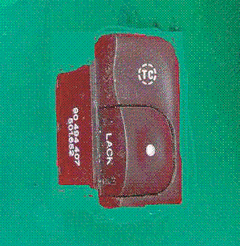

Worauf ich noch keine Antwort erhielt, ist die Frage, warum es den zweigeteilten TC-Schalter gibt. Deshalb habe ich ein Bild desselben angehängt.
Tc-schalter3
Es gibt den auch oben in der Schalterleiste oder ganz ohne Schalter.
Ist immer nur ein ganz simpler beleuchteter Schalter zum TC abschalten.
