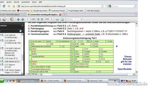

Deine Reifengruppe die im Serienreifenkatalog hinterlegt ist, findest du im Zulassungsbescheinigung Teil 1 in dem Feld D.2 Versionsnummer und dann die vorletzte Stelle.
Guck dir mal mein Screenshot dazu an!

Reifengruppe

Reifengruppe
