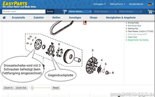

ich gehe aber richtig in der annahme das diese buchse innen rund ist , nicht gezahnt ... also wären drehversuche auch möglich , oder ? (wenn sich die kurbelwelle nicht mitdreht...
und aussen ist das ding konisch , oder ? Könnte dann der grund sein warum die hintere scheibe nicht runtergeht.
Die Buchse ist nicht verzahnt und kann mit Drehbewegung entfernt werden.
Die Hülse ist innen glatt. Drehen kannst du also versuchen.
Weiss nicht wie das beim Speedfight ist, aber ich denke konisch sollte die nicht sein.
Die Scheibe dahinter sitzt eigtl wieder aufm Vielzahn der Kurbelwelle. Müsste also eigtl über die Hülse gehen(größeren Innendurchmesser) aber wird vermutlich auch einfach was fest gegammelt sein.

Bei den Peugeot Zweitaktern ist die Begrenzung des axialen Verstellbereichs der Variomatik mittels einer Drosselplatte auf der Rückseite der beweglichen Scheibe (welche du abziehen möchtest) realisiert. Zusätzlich verwendet Peugeot noch einen Fettschutzring der ebenfalls von hinten an der Varioscheibe festgeschraubt ist. Insofern kannst du die bewegliche Riemenscheibe nur komplett mitsamt Buchse und Gegendruckplatte von der Kurbelwelle abziehen. Klemmt also die Variobuchse auf der Kurbelwelle, so kann man die bewegliche Scheibe in axialer Richtung nur innerhalb des vorgesehenen Verstellbereiches bewegen, weil die Drosselplatte plus Fettschutzring an der Scheibe festgeschraubt sind.
Diesen Aufbau verständlich verbal zu beschreiben, ist gar nicht so einfach. Aber selbst auf einer Explosionszeichnung, z.B. bei easyparts wird das ein technischer Laie auf Anhieb nicht verstehen. Die Drosselvariante mittels Distanzring zwischen den beiden Scheibenhälften ist deutlich leichter zu verstehen, ist aber funktional das gleiche Prinzip (die Scheibenhälften können in beiden Fällen nicht komplett zusammenlaufen).
Gruß Wolfi
PS: “Herumliegende“ Unterlegscheiben stammen meines Erachtens von Tuningversuchen, um den Abstand der Drosselscheibe von der Gegendruckplatte etwas zu vergrößern, damit die Übersetzung ein bißchen länger wird und ein paar km/h gewonnen werden.
Nachtrag: Manch ein “Friseur“ hat auch schon versucht, die Drosselplatte zu verbiegen um den Verstellbereich der Vario zu vergrößern. Das ist alles Blödsinn, derartige Manipulationsversuche sind allesamt nachweisbar. Ob nun 5 km/h mehr Höchstgeschwindigkeit dabei rauskommt oder 15 km/h bei kompletter Entfernung der Drossel, das ändert am Tatbestand nichts.

@Bamako schrieb am 24. Februar 2018 um 08:46:53 Uhr:
Diese Aussage würde ich noch mal überdenken ob das geht was du da sagst.😛
Ich finde den Fehler nicht.
Die Steigscheibe wo die Variorollen drin sitzen ist doch auch innen blank, die Rückplatte hat Vielzahn. 🙁
Die Rückplatte sitzt mit Vielzahn auf der Welle,die Hülse auch und da soll dann die Platte drüber gehen über der Hülse?
Oh Mist stimmt, ja, da müsste der Hülse schon aus Coladosenblech sein damit das gehen könnte 😛
Naja .auch dann geht es nicht. Schön wäre es gewesen wenn er gestern noch paar Bilder gezeigt hätte,besonders von seinen Scheiben die er gefunden hatte.
