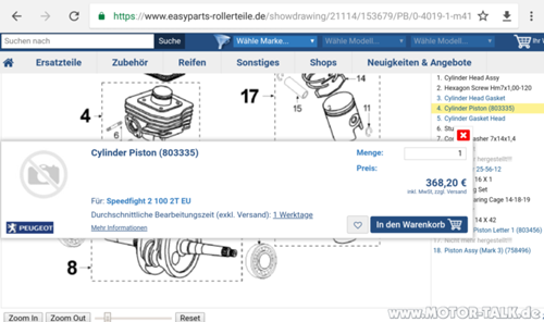

Im Anhang hab' ich dir mal den original Zylinderkit (Zylinder + Kolben) für den Speedfight 100 von EasyParts beigefügt.
@Alex1911 schrieb am 21. März 2018 um 22:00:26 Uhr:
Weshalb viele Hobbyschrauber immer gleich den Zylinder abnehmen müssen, ist für mich unverständlich. Die wenigsten kaufen doch hinterher einen hochwertigen Ersatz-Zylinderkit.
Gruß Wolfi
Zylinderkit-speedfight-100
Habe kein Orginalen sonder ein mit Erstausrüsterqualität der kostet nur 150. Der ganze Roller hat ja nur 500 gekostet.
