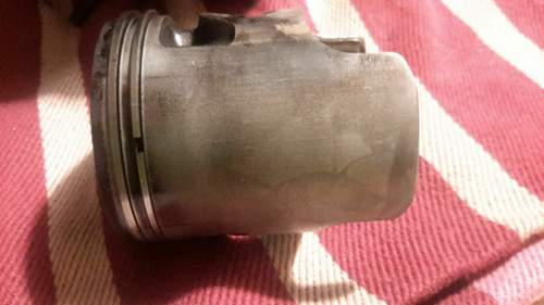

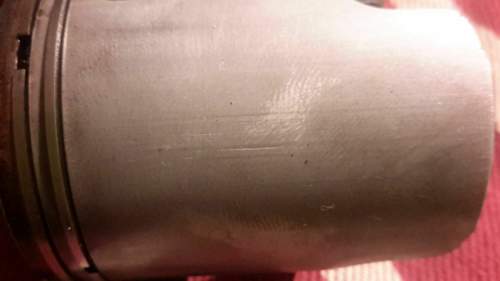

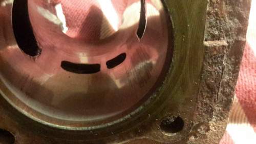

So habe Öl eingefüllt und jetzt hat sich die kompression verdoppelt. Da ja das Öl den Zwischenraum zwischen Kolben und Zylinderwand verschließt ist es ja eigentlich klar das ein hoher Verschleiß von den Kolbenringen und Kolben vorhanden ist. Jetzt habe ich beides ausgebaut und sieht gar nicht mal so schlecht aus auf jeden Fall nicht nach 30000 km werde es noch mal einen Kfz-Mechaniker zeigen und mal fragen was der dazu zu sagen hat wegen dem Kolbenspiel.
Sind diese riefen am Ausgang normal oder hat die der Kolben verursacht. Wie kommt es auch so vor das da bestimmt schon einmal einen neuer Kolben reingekommen ist da der mir zu gut aussieht für die hohe Laufleistung.

Beim 2T-Motor mit seinem Schiebervergaser wird auch mit Vollgas der Kompressionswert kaum höher ausfallen, aus deinen gemessenen 4 bar werden keine 5 bar rauskommen.
Der Test mit Motoröl in den Zylinder bringt bei verschlissenem Zylinderkit schon eine deutliche Steigerung von 1 ~ 2 bar. Probier's doch einfach aus, oder lass' es halt bleiben.
Weshalb viele Hobbyschrauber immer gleich den Zylinder abnehmen müssen, ist für mich unverständlich. Die wenigsten kaufen doch hinterher einen hochwertigen Ersatz-Zylinderkit.

Habe ich doch geschrieben wen Öl drin ist verdoppelt sich die Kompresion also liegt es am Zylinder Koben. In dem Fall von 4 auf 8 Bar. Ich kan mir nur vorstellen das der Vorbesitzer schon mal den Kolben gewechselt hat. So das der Zylinder verschlissen ist.
