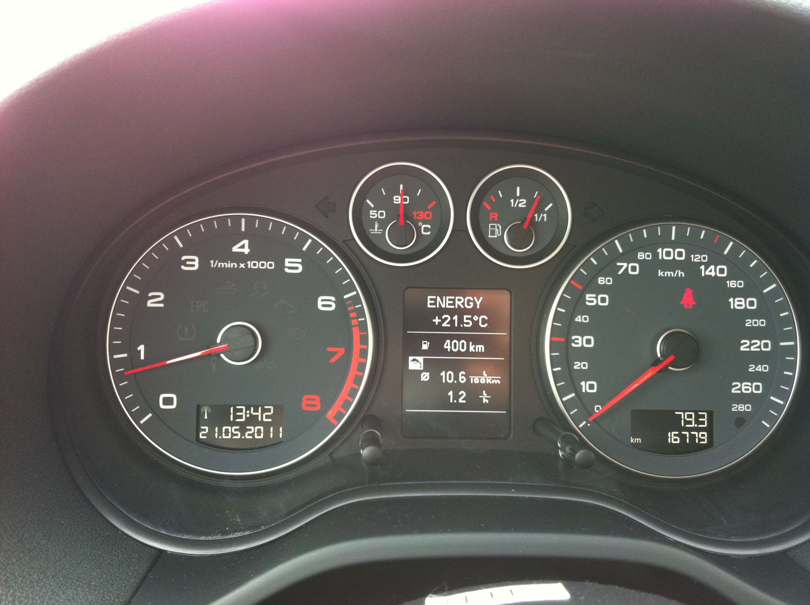

Hallo Zusammen,
ich habe seit ein paar Monaten einen Sporti und fande anfangs die Sparhinweise recht witzig, welche im FIS stehen, wenn man im Effizienzprogramm ist.
Inzwischen nervt mich das etwas da alle paar Kilometer der Hinweis "Schaltanzeige beachten" kommt.
Kann man das nicht abschalten/codieren ?
ich weiss das der Hinweis nicht kommt, wenn ich auch nicht im Effizienzprogramm bin, aber da finde ich die Anzeige am besten 😉

Was zum Teufel ist denn dieser Effiziensmodus???????
Also ich hab zwar auch ne Schaltempfehlung die ich übers FIS ausschalten kann aber mehr auch nicht?
gibts erst ab mj2011er
http://data.motor-talk.de/.../img-0252-8657631294165998231.JPG
Ahhhhhhhh, ok.....
Vielen Dank Scotty 🙂
weiß jemand in welchem AP sich das Effizienzprogramm befindet?
lg
lg
AP 77 auf 255
Stg 17
geht aber erst ab 2010er MJ
drunter muss geflasht werden auf neuen SW Stand -bei bedarf; meine nummer hast du ja 😉

Bist du dir da sicher ?
Hab einen S3 Mj10 mit SW 0980
Ich hab davon noch nix gehört.

geht erst ab mj11😉
die ki mit den grauen scheiben haben das programm erst drin, mj10 kann es noch nicht.
lg
Ich war mit meiner Codierung aber im falschen Forum 😉 war gedanklich beim A5 - die Codierung von oben passt für den A3 nicht!
