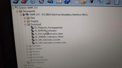

Hallo Gremmel
Du hast mir ja auch schon geholfen und da hier von manchen USERN nur heiße Luft ausgestoßen wird hier jetzt eine Hilfe meinerseits:
Ich habe heute endlich meine erlaubten LED Leuchtmittel in meinen VorMopf mit ILS verbaut und auch erfolgreich codiert.
Da unsere beiden Fahrzeuge ja fast gleich alt und auch fast identisch ausgestattet sind:
Mit Vediamo findest du im SAM Front dann in den Varianten Codierungen ziemlich weit unten folgenden Eintrag:
"VCD_PARAMETER_STANDLICHT"
Darin findest du dann fast oben schon die gesamten "OpenLoad" Einstellungen von den Standlichtern und Parkleuchten.
Die Parameter mit 120mA habe ich auf 70mA und die mit den Werkseinstellungen von 0,23A auf 0,12A abgeändert und auch erfolgreich übertragen.
Hatte zuerst Probleme das diese neuen Parameter nicht dauerhaft in dem EEPROM abgespeichert wurden.
Aber da mal wieder ein DICKES DANKE an den User "fotom" der mir sehr schnell den letzten Schritt erklärt hat.
Diese wichtige Info hast du bereits per PN von mir erhalten.
Gruß Michael
PS. Melde dich wenn es auch bei dir dann ohne Lastwiderstände und Fehlermeldungen funktioniert.

Warum tut ihr immer so geheimnisvoll? Es interessiert doch bestimmt alle User. Also, nach ändern der Parameter muß ein Steuergeräte Reset gemacht werden. Diesen findet man entweder unter Function oder Diagjob (DJ) und nennt sich Hardreset.
@PaddyE603 schrieb am 24. August 2024 um 07:37:04 Uhr:
Hallo
Es gibt zumindest bei meinem SAM Front einen entscheidenen Unterschied zu meinem SAM Rear zum dauerhaften abspeichern von geänderten Parametern und das ist nicht der "HardReset".
Wer die Funktion von einem "HardReset" nicht kennt, sollte auch besser seine Finger von Vediamo und weiterer Entwicklersoftware lassen.
Indirekt habe ich den Hinweis ja schon in meinem letzten Beitrag beschrieben.
Als ich das gestern nicht ausgeführt habe, stand nach jedem "HardReset" alles wieder auf den Werkseinstellungen.
Bei meinem MoPf LED Rückleuchten Umbau (da mussten wesentlich mehr Parameter verändert werden) habe ich diese Funktion im SAM Rear nie ausführen müssen und die Codierungen sind selbst nach der Erneuerung der Starterbatterie bis heute erhalten geblieben.
Ich möchte hier einfach keinen unerfahreren Hobbycodierer (lese dazu einfach die Überschrift von diesem Thread) teilweise sehr teure und unter Umständen auch nicht mehr lieferbare Steuergeräte zerschießen lassen und den professionellen Codierern (zu denen ich übrigens nicht gehöre) ihre kleinen Nebenverdienste erhalten.
