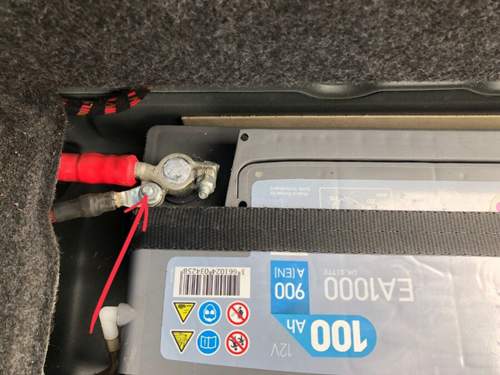

Hier die Lösung meines Problems:
Hab den Fehler. Eine der beiden Plusleitungen an der Hauptbatterie war locker. Und zwar nicht die 70mm² Leitung die zum Verteiler nach vorne zum Verteiler im Fußraum des Beifahrers geht, sondern die zweite mit 25mm², die zum Verteiler in der Reserverrad Mulde geht. Von dort wird auch das BSG mit Spannung (quasi Klemme 30) versorgt.
Dabei hatte ich nie diese Schraube geöffnet.

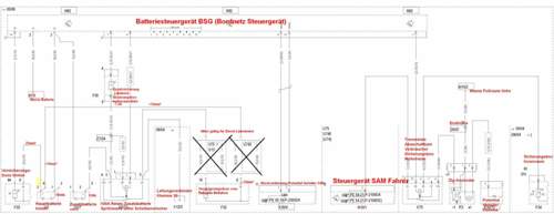

Ich hab mal den Schaltplan beschriftet. Dadurch war das BSG teilweise Stromlos. Konnte dann natürlich nicht für Ladung der Batterien sorgen.
Jetzt hat sogar das Anlernen der neuen Batterie geklappt. Beim Anlernen werden ja heftige Verbraucher eingeschaltet und das BSG misst dann wie die Batterie sich verhält.
Das war für mich echt ne harte Geburt. Denn beim Auto Stromlos machen, mache ich immer nur den Minuspol ab. Und beim Spannung messen kommste quasi nicht an die Schraube.
Allerdings passt das Fehlerbild. Denn anfänglich war der Fehler nur sporadisch und wurde dann immer häufiger bis zum Dauerproblem.

Das war der Fehler gewesen:

Schaltplan BSG - kommentiert

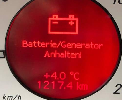

Leider schaltet immer wieder eine rote Meldung im KI.
