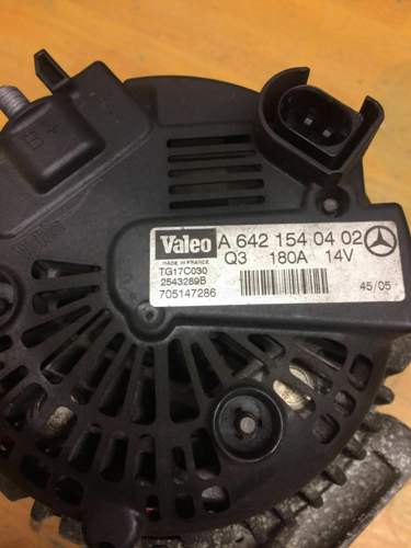

Welcher Motor? Beim OM642 kommt man einigermassen gut von unten dran. Je nach Hersteller der Lima, brauchst du sie nicht ausbauen. Bei meinem ist eine Valeo Lima verbaut. Die hat den Nachteil, dass da so Federringe als Sicherung für den Kunststoffdeckel verwendet wurden. Da kommt man sehr schwer im eingebauten Zustand dran. Daher besser ausbauen.

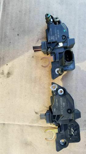

Läuft wieder wie es soll. Generator musste raus weil irgend ein Vollpfosten die Mutter am B+ Kabel mit sicherlich 50+ Nm angezogen (18 Nm wären vorgeschrieben) und dabei vollkommen rundgedreht hatte. Der geformte Kunststoffanschluss für den Stecker am alten Regler brach beim Ansehen schon ab. Das Plastik war total spröde.
Kohlen waren noch lang genug, denke der Regeler machte intern schlapp.
Alter und neuer Regler
Denke auch der Fehler lag im Regler. 15,1 Volt sind doch auch schon heftig, oder?
Aber Kohlen waren schon stark abgenutzt. Die Anpresskraft der Feder, welche hinter der Kohle verbaut ist nimmt ja auch mit dem Verschleiß (und dadurch der Länge) der Kohle ab. Das führt dann auch aufgrund der fehlenden Anpresskraft der Kohlen zum "Kollektorfeuern". Dabei können doofe Einbraende und Anlaufspuren auf dem Kollektor entstehen, was den Austausch der Lima bedarf.
Sei froh, dass Du in diesem Abnutzungszustand getauscht hast.
Der Kollektor war blitzblank aber du hast recht, besser war es das ganze jetzt zu machen.
