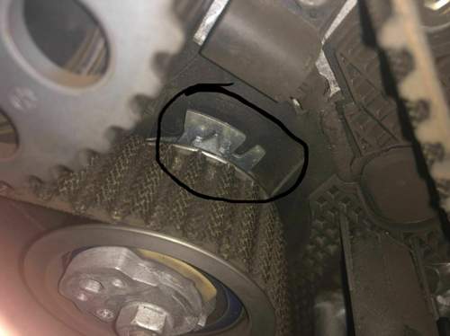

Hallo Leute,
habe heute meine beiden Keilrippenriemen gewechselt an meinem Passat 3bg 1.9 TDI mit AVF Motor. Beim einbau habe ich gesehen das der Zahnriemen erst vor nicht langer Zeit vom Vorbesitzer gewechselt wurde. Beim Anblick von der Spannrolle des Zahnriemens habe ich gesehen das die Spitze nicht direkt in der Kerbe steht. Ist das in Ordnung so? Da beim Einbau die Spitze ja in die Kerbe soll. Oder geht das nach Betrieb wieder etwas zurück? Der Zahnriemen ist etwa 10.000 km jetzt gelaufen. Muss ich mir Sorgen machen und nachspannen oder so lassen? Anbei ein Bild von der Spannrolle.
Gruß Marcel

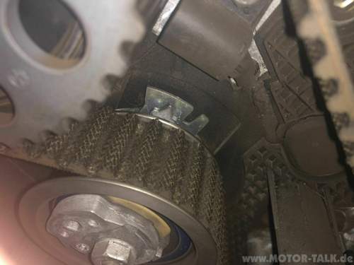

spannrolle spannt nur die rückseite von Zahnriemen, zähne spielen keine rolle.
was du meinst ist die vorspannung der spannrolle
Ich meine ob das was ich eingekreist habe so in Ordnung ist?
A4b90596-baaf-4f37-a225-8669bdb67802
Ich kann dir sagen, dass ich deshalb auch beunruhigt war als ich gewechselt habe, aber das Dinge nach Temperatur und anderen Einflussfaktoren schon einiges an Toleranz hat. Mal bei laufendem Motor angeschaut? Da geht einiges. Also ich würde sagen ist ok, sah bei mir auch so aus und ich hatte sie beim Einbau in der Kerbe.
