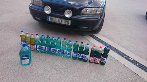

Ich habs bei meinem Volvo so gemacht: Kühlmittel raus (der Kühler hat unten am tiefsten Punkt eine Ablaßschraube). Dann Wasser rein. Kurz laufen lassen. Kühlmittel raus. Dann Wasser rein. Kurz laufen lassen. Kühlmittel raus. Dann Wasser rein. Kurz laufen lassen. Kühlmittel raus. Das Ganze solange wiederholt, bis das Wasser nicht mehr gefärbt war. Dann ein letztes mal Wasser rein. Kurz laufen lassen. Kühlmittel raus.
Zu guter letzt neues Gemisch eingefüllt.
