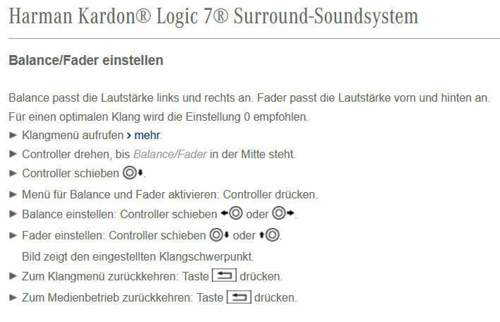

Hallo in die Runde,
kann es sein dass beim HK im Fading nur rechts und links zu verstellen ist aber nicht vorn und hinten? Ich hab das Problem, dass bei Raumklang die hinteren Lautsprecher eigentlich nicht wahrnehmbar sind ohne Raum klang schon mehr. Aber verstellen lässt sich da nix. Ist dem so oder hab ich da evtl. einen Defekt?
Was sagen die Profis?
Gruss m-race

Laut Anleitung für 2016 soll es gehen - siehe Bild.

Balance/Fader einstellen
Die hinteren Lautsprecher dienen nur zur Unterstützung. Grösse meines Wissens 1,25 Zoll. Die können nur Mittel-/Hochton. Deshalb gibt es beim SL nur die Balance Einstellung und keinen Fader, um die klangliche Mitte zu verstellen.
Würdest Du die kleinen Lautsprecher abschalten, würdest Du den Unterschied hören, aber im Normalbetrieb nimmt man sie kaum wahr. Es sind auch keine Effektboxen wie beim Surround.
Ich weiss nicht, ob es für die 4-Sitzer mit gleichem Comand einen Fader gibt. Ich denke schon, weil er im Manual genannt wird. Es könnte sein, dass man ihn mit einer anderen Firmware aktivieren kann. Aber wegen der Funktion der hinteren Lautsprecher wird das den Klang kaum positiv beeinflussen.

Danke für die Anleitung aber ich glaub die ist dann für den r231 - daher auch der Controller zum schieben.

Hier habe ich mal das Manual vom Comand NTG 2.5 angehängt.
Habe leider nur die US Version.
Auf Seite 33 steht einiges über Fading Einstellungen - im Zusammenhang mit dem Logic 7.
Es ist also nicht so, dass das Comand das nicht könnte.

Hmmmm das wär ja cool. Ich muss da glatt nochmal schauen ob das auch in echt so ausschaut wie in dem Manual. Wenn ichs richtig im Kopf hab steht bei mir aber nur Balance und nicht Fading im Display. Aber dass nicht sein kann dass es doch zu steuern wäre. Ich gugg da am Wochenende nach. Jetzt ist das Wetter eher WR like :-(

Servus, hab heute mal das Comand durchgeklickt. Es gibt def. kein Fading. Ich hab paar Videos durchgeschaut und da kommen immer die Boseanlagen zum Vorschein, die das wohl noch hatten. Warum das jetzt in dem engl. Manual drin ist??? Vielleicht gabs da ne Länderspezifikation beim Harman. Schade is aber wohl so.
