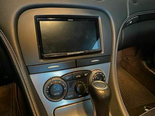

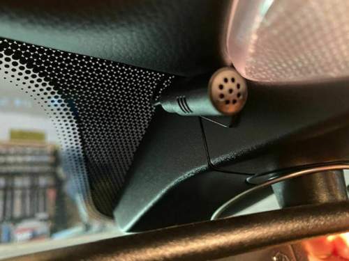

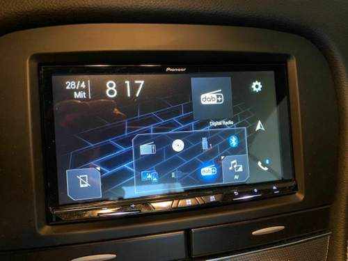

Hi all,
ich hab das Comand bei meinem MOPF2 rausgeschmissen. Hab da auch lange mit mir gerungen und sogar noch ein Bluetooth Streaming Modul eingebaut. Aber die Bedienung vom Comand ist einfach nicht mehr zeitgemäß. Hab das schön in einen Karton verpackt und werde das als Originalteil auch behalten. Da gefällt mir mein neues Pioneer AVIC 930 DAB+ schon um Längen besser und die Standardlautsprecher (ich glaube bei mir ist das Haman Kardon) zeigen das sie doch was können. Vor allem die Freisprechqualität ist super. Das ging zuletzt mit dem Comand überhaupt nicht mehr. Bischen schade ist der Zwangsentfall der Linguatronic.
Servus tomczik,
hast Du evtl. ein Bild von Deinem Einbau? Wäre super das in echt zu sehen.
Danke Dir.
