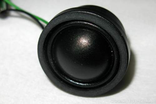

Hallo zusammen
Ich hatte die Isotec Hochtöner schon mal in meinem Soundtuning W211 Bereich vorgestellt und vorab ausgiebig gemessen. Wen es interessiert hiernoch mal die wichtigsten Facts als Bilder. Möge ein jeder selbst entscheiden, ob diese nicht ganz billigen HT wirklich eine sinnvolle Investition darstellen.
Idealerweise sollte ein "neuer" HT im Benz ab ca. 2300 Hz laufen können, und die Weiceh entsprechend trennen. So ergibt sich eine perfekte Bühne in Höhe der Windschutzscheibe. Der Center (soweit vorhanden) hilft da enorm mit, also nicht unterschätzen! Der Original HT trennt bei 5500 Hz, sowohl der HK, als auch der Standard HT ! Diese beiden verabschieden sich bei knapp 13.000 Hz dann aber auch schon wieder aus dem Geschehen.
mfg
Rüdiger
mercedes.soundtuning@yahoo.de
Isotec-ht-25mm
Isotec-ht-rueckseite
Isotec-ht-mit-weiche

Hallo Rüdiger, ja ich finde auch, dass der originale isotec HT nicht wirklich was taugt - die Monacor sind für den Preis aber richtig gut und trennen ja bei ca. 2000 Hz. Gerade jetzt, wo ich die das Original von MB wieder drin habe, fällt die fehlende Bühne auf.
lg
Dirk
