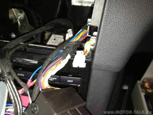

Zunächst mal der Ausbau des APS 50 (analog funktioniert es denke ich auch bei APS 20 und Command)
Ich hab mir die Original-Ausziehhaken beim Freundlichen besorgt. (siehe Bild 4)
Handschuhfach öffnen und die beiden silbernen Verriegelungshaken unter der Zierleiste nach unten ziehen. Das Werkzeug leistet hier gute Dienste.
Dann mit einem Haken in die rechte Lüftung gehen und auf der rechten Seite das kleine Loch zum einhaken suchen - dann kräftig ziehen. Anschliessend mit beiden Ausziehhaken in die mittlere Düse auf beiden Seiten, einhaken und vorsichtig, aber kräftig ziehen - saß bei mir wirklich fest. Und schwups hat man die Leiste schon gelöst. Bevor man diese jetzt ganz rauszieht den Stecker, der an der Leiste sitzt noch entfernen. Dann kann die Leiste ausgebaut werden. (Bild 1)
Jetzt sieht man zwei Torx-Schrauben oben auf dem APS. Diese entsprechend lösen und wirklich lange aufschrauben, denn die Schrauben drücken beim rausdrehen wohl gegen irgendeine gekonterte Konstruktion, die dafür sorgt, dass sich das APS irgendwann löst. War etwas frickelig. Das APS inkl. Schalterleiste dann vorsichtig rausziehen und den Stecker rechts unten für die Schalterleiste entfernen. Dann sieht es so aus (Bild 2).
Jetzt wird der Original-Anschluß des Kabelbaums aus dem APS gezogen, der i-Sotec-Kabelbaum (Adapter 124) in das APS gesteckt und das Gegenstück mit dem Fahrzeug-Kabelbaum verbunden. Sieht wild aus - ist aber ganz easy. (Bild 3 und 4)
Achtung: Falls Ihr das Media-Interface besitzt, dann diese Kabel aus dem Original-Stecker des Fahrzeugs ausknipsen und in das APS direkt einstecken (Blaues und Oranges Kabel in Bild 5).
Final noch das Ende des Kabelbaums, welches in den i-sotec Verstärker kommt entsprechend konfektioniert, heisst in meinem Fall die hinteren Speaker Brücken, so daß diese nur vom Radio befeuert werden und statt dessen den Rear-Ausgang mit dem Subwoofer-Verlängerungskabel (Original i-sotec) verbinden. (Bild 6)
Jetzt wurde es spannend - woher den Kabelbaum des - Verstärkers legen - hab mich entschieden, den rechts aus dem Radioschacht in den Fußraum zu führen. Man kann dort mit dem Finger durch die Verkleidung gehen. Man sieht etwas den ummantelten Kabelbaum, aber fällt kaum auf. (Foto kommt später mal).
Und jetzt das allerschwierigste - den Monsterkabelsalat irgendwie zurückstopfen und das APS zurückschieben. Etwas Fingerakrobatik ist gefordert - aber es geht. (Bild 7)

Weiter geht's an den Türen. Ich hab mir den Hazet-Keil (hab die Nummer vergessen) besorgt, der auch schon im anderen Thread empfohlen wurde - damit klappt alles super. Zur Sicherheit hab ich mir beim Freundlichen aber Ersatztür-Klipps-Pins besorgt - aber nicht gebraucht :-)
Zunächst mal die Originalspiegeldreiecke mit Hochtöner ausknipsen und das Kabel rausziehen (ist per Stecker befestigt). Bild 3
Dann die Schrauben der Türverkleidung lösen. Unter dem Türgriff die Plastikabdeckung entfernen (habs mit dem Keil gemacht) und die Schrauben mit einem Torx30 entfernen. Sitzen sehr fest. (Bild 1+2)
Hab jetzt kein Foto gemacht mit dem Keil - ich beschreib es mal. Für die geplante Aktion muss die Türendeseite (also nicht die Seite wo die Türaufhängung sitzt) NICHT ganz gelöst werden - die oberen 2 Clips drin lassen - dann hängt die Verkleidung nicht runter. Also Ihr startet unten - mit dem Keil dazwischen und schnell und mit Kraft Hebeln. 3 oder 4 Clips unten - dann die Seite an der das Spiegeldreieck sitzt . Hier kommt man mit dem Keil nicht so gut ran - hab kräftig mit den Fingern gezogen.
Ihr habt bestimmt schon die Plastikabdeckung unter den Spiegeldreiecken gesehen und euch gefragt, was da wohl hinter ist. Also mit dem Keil geöffnet und die Türsteuergeräte bewundert. Leider leider sind die Türen nicht identisch aufgebaut, heißt der vorhandene Platz rund um die Steuergeräte ist verschieden auf beiden Türseiten. Auf der linken Seite die beiden Stecker zum Steuergeräte lösen (Bild 4) und dann die Türverkleidung oben aus der Verankerung beginnend vom Spiegeldreieck leicht zu Euch ziehen, so über 3/4 der Tür. Ich habe das Zugseil für den Türöffner und die Konstruktion des Türpins nicht lösen wollen, daher löse ich nur einen Teil der Türverkleidung - das reicht aber für die Montagearbeiten. Jetzt die Zuleitung zum Tiefmitteltöner auftrennen und mit Quetschverbindern und Crimpzange neu verdrahten. (Bild 5). Das Hochtönerkabel des Originalhochtöners irgendwo klapperfrei verstauen.
Jetzt die Frequenzweichen einbauen. Und Leute. Ich hab gedacht mich trifft der Schlag - das ist Millimeterarbeit - ich hab die Abdeckung der Weiche entfernen und mit Dämmfolie arbeiten müssen. Auf der linken Seite hab ich in der Tür keinen Platz gefunden - aber das Ding passt genau hinter die Abdeckklappe zum Steuergerät - Schwein gehabt. Da passt es aber auf der anderen Seite nicht rein - dafür ist da drunter genug Platz. Seltsam ... (Bild 6)
Dann alles wieder zusammengeklappt und geschraubt und astreinen Sound geniessen. Foto vom Hochtöner leider nicht so gelungen - fällt kaum auf (Bild 7).
