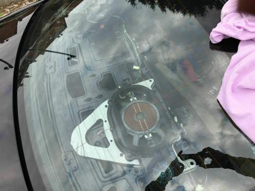

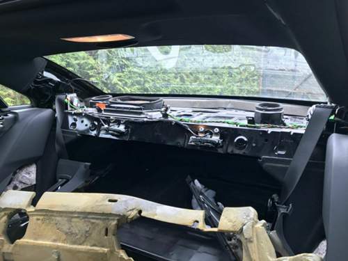

hi, ich bin gerade dabei das vibrieren bei mir zu beseitigen. hab jetzt alles auseinander gebaut und eine hörprobe gemacht. so wie es jetzt ist scheint alles in ordnung zu sein. ein ganz leichtes vibrieren kann ich beim subwoofer hören. drücke ich diesen bzw seinen silbernen halterahmen an das blech wo er angeschraubt ist, dann ist dieses vibrieren auch weg.
meine frage nun... was genau habt ihr jetzt unternommen um die lästigen geräusche zu beseitigen?
das mit den tipps aus post 1 versteh ich nicht so genau wie das gemeint ist.
danke und grüße

Schau auch mal durch diese Beiträge, vielleicht ist dort auch was für Dich dabei...
Viel Erfolg!!
http://www.motor-talk.de/.../...nde-heckablage-beseitigt-t5928684.html
danke aber darauf bin ich vorher auch schon selbst gekommen und habe unmengen an filtermatten (ist auch wie ein schwamm) unten reingestopft aber das half leider nicht. deshalb hab ich jetzt alles auseinander gebaut.
mal sehen ob noch weitere vorschläge kommen aber danke erstmal
