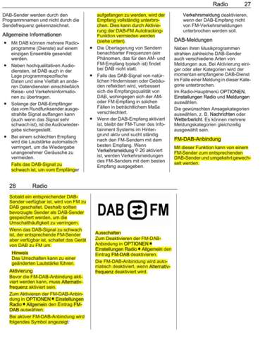

Vor allem hat man ja super den Vergleich wenn die automatik vom Radio von UKW bigFM nach ca 2 Sekunden auf dab+ umschaltet.
Hm, ich habe bisher noch kein FM/DAB-Radio gehabt das wenn der Sender auf UKW eingestellt war den selbigen auf DAB gesucht und dann dorthingeschaltet hat. Das sollten die eigentlich nur machen wenn der Empfang in die Knie geht und eigentlich auch nur innerhalb des Sendemediums. ... Ich will aber nicht ausschließen das ein Franzmann da mittlerweile mal 'ne andere Logik implementiert hat ... wenn ich das richtig auf dem Schirm habe hätte der sich dann aber auch anstregnegn müssen denn meiens Wissens nach werden die PI C(Programm Identification codes) von UKW im DAB-Mux gar nicht verwendet. Da darf mich aber gerne jemand aufschlauen.
Meiner wechselt ständig von allein. Höre einen Sender den es auf beiden gibt, als Standard auf DAB. Ist dann in manchen Senken kein DAB, greift das Radio von allein auf UKW zu. Hört man dann an leichtem Rauschen, ganz kurzer Unterbrechung und sieht man auf dem Display.
Opel nennt die Funktion DAB-FM-Autotracking bzw Anbindung. Lässt sich im Menü einstellen.
Siehe Screenshot vom Handbuch
Dab-fm-autotracking
