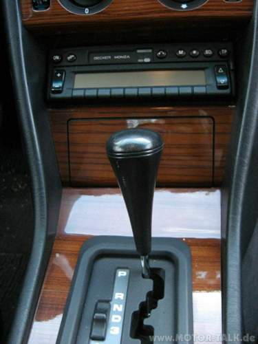

Moin Dirc!
Ich kann Dir die Rainbow auch empfehlen. Weiterhin habe ich bei mir einen Aktiv-Subwoofer im Beifahrer-Fußraum verbaut. Man sieht nichts, aber man hört gut was😁
Aufstellung meiner Hardware:
Aktiv-Subwoofer PIONEER TS-WX11A, Trennfrequenz ca 60Hz
Frontsystem Rainbow IQ120, Fullrange
Hecksystem (nur für hinter Passagiere) Original, Fullrange
Becker MONZA 2130 mit Wechsler Silverstone 2630
Das Radio hat 4 x 20W und der Subwoofer ist gut eingestellt, man kommt ohne weitere Endstufen aus!
es ist unfassbar wieviel Druck der kleine Pioneer in den Fahrgastraum bringt- abgrundtiefe Bässe mit Vibrierenden Scheiben darf man nicht erwarten. Aber es klingt echt geil!
CD-Receiver gibt es ohne Ende, in der Preisklasse um 120 euro auch einiges brauchbares dabei-wenngleich ich die heutigen Radios meist unterirdisch häßlich im 124er finde. Wenn es dennoch sowas sein soll:
-Alpine
-Pioneer
-Kenwood
da stimmt sowohl Verarbeitung als auch der Klang. Alle haben einen anderen Character:
Für dieses Preissegment gilt nach meinem Gehör:
Alpine spielt frisch und lebendig aber nie aufdringlich, Pioneer ist Bass-stärker abgestimmt aber neigt zu scharfen Mittelton, Kenwood klingt im direkten Vergleich etwas verwaschener, aber weiß Gott nicht schlecht. Alles an den Rainbow-Ls getestet.
Mein Becker ist für mich beim Radioempfang unschlagbar, klingt aber etwas "fetter" (also bass und höhenlastig, ab "werk"eben gut für die Benze der 90er)

Hi Dirc,
also bei Lautsprechern wird immer wieder Rainbow empfohlen. Habe ich auch und passt wunderbar.
Leider zu spät für meinen Einbau bin ich auf eine Firma i-sotec gestoßen. Die haben "Geräte" (tw. Verstärker, tw. Media-Weichen), die insbesondere für einfache Nachrüstlösungen entwickelt worden sind; hier ist also der Einbau-Aufwand recht gering, da über konfektionierte Kabelsätze gearbeitet wird. Aber der Clou: Je nach Gerät gibt es eine MP3 oder Navi-Schnittstelle, so dass externe Geräte eingeschleift werden können. Schau mal, ob das für Dich in Frage kommt.Das hätte ich eine sehr überzeugende Lösung gefunden.
Bei Radios kann ich Dir nicht weiterhelfen, da ich hier nur Originale in einem W124 akzeptiere, evtl. noch Becker-Nachrüstadios mit Navigation - also auf gar keinen Fall so ein Leuchtgebimmel........
FM-Transmitter: Habe ich einen und funktioniert wunderbar auf einem Parkplatz - aber leider auch nur dort. DAs ist keine überzeugende Lösung.
Zum Sub: Kleine Aktive Subwoofer haben hier schon mehrere wohl angeschlossen und sind dann zufrieden. Ich habe es damals für mich verworfen, hätte mich aber für eine Helix Dark Blue entschieden.
Soweit als erste Ansatzpunkte - VG, Andreas

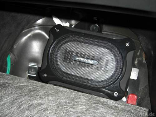

Moin Andreas!
Die Maßgeschneiderte Version kenne ich auch- war mir auch zu aufwendig und raubt dem Beifahrer vor allem zu viel Fußraum!
Ich habe bei meinem w124 die Kunststoff-Fußstütze (die unter dem Teppich mit der Dämmung) demontiert und den Pioneer Sub direkt auf die Metall-Unterkonstruktion geschraubt, wo sonst der Kunststoff-Keil (Fußstütze) sitzt. Teppich wieder drüber- fertig.
Das ganze werde ich die Tage noch perfektionieren, weil ich mir noch nicht sicher war, ob es das gelbe vom ei ist!
Für mich ist es das jetzt aber geworden.
Man hat das Gefühl, das die Bässe aus dem Armaturenbrett gehämmert kommen, und die Laufzeit stimmt auch!
Und: man kann alles spurlos mit ein paar handgriffen zurück rüsten!Ich mach morgen mal ein paar pics! Gruß

Moin Andreas!
Wie versprochen, stelle ich mal ein paar Fotos ein!
Perfektionieren werde ich noch den Bereich um den Subwoofer herum, umgedreht wird er auch noch, damit die Schrift auch lesbar wird😉 Die Anschlüsse für Fernbedienung und Strom sind dann allerdings oben- das heißt, das ich noch etwas schöner verkabeln muß. Bisher war er nur provisorisch befestigt. Die Aufnahmepunkte können so bleiben, um den Subwoofer herum wird stabiler Schaumstoff (wie der unter dem Teppich) verbaut, so dass ich auch wieder eine 100%ige Fußstütze habe. Der Subwoofer selbst ist stabil genug und muß nicht weiter geschützt werden-der hat ein echt stabiles Abdeckgitter und der teppich und die Fußmatte schützen ihn vor groben Beschädigungen.
Mach ich am Wochenende und dann gibts wieder Fotos!
Jens
Hi Jens,
danke für die Bilder. Also wenn ich das richtig sehe:
- Du hast den Sub ins Blech gebohrt? (Hach, das täte mir weh......)
- Dann diese dicke Matte quasi so ausgeschnitten, dass der Sub da reinpasst?
Wenn dem so wäre, fände ich das recht innvoativ. Bin auf die Details gespannt.
Das könnte ich mir bei mir auch vorstellen, wobei ich wenn statt Bohren ins Blech mir eine Art Holzrahmen/-Konstruktion vorstellen können, die eingeklemmt wird.
Aber die Idee ist wirklich interessant, ein Stück der Dämmung zu opfern, wobei ich dann natürlich auch die Frage stelle, ob dann da nicht Außengeräusche / Fahrgeräuschen in den innenraum kommen, so dass die Musik schon deshalb laufen muss....
VG - Andreas

Moin Andreas!
Nein ich habe nicht ins Blech gebohrt - jedenfalls nicht in den Unterboden. Die Kunststoff-Fußstütze wird ja auf einem Metallträger fixiert. Auf diesem werksseitigen Metallträger habe ich den Sub montiert. Die Dämmung der Fußteppiche habe ich auch nicht geopfert, denn ich möchte meinen 124er noch lange haben, im Zweifel muß alles für eine H-Zulassung spurlos zurückzubauen sein. Darauf habe ich höchstes Augenmerk gelegt. (Der Sub ist ja kein zeitgenössisches Zubehör)
Also ist quasi alles, außer dem Sub und der fehlenden Kunststoff-Fußstütze im Originalzustand. Keine Panik also wegen Fahrgeräusche! Obwohl- seit ich den Sub habe weiß ich eh nicht mehr was das ist😉 Die Matte brauch man auch nicht zu zerschneiden, der Sub spielt da mit absolut irrwitzigen Druck durch. Kannst gerne mal zum Probehören vorbeikommen, ggf. bauen wir das gleiche Teil dann auch bei Dir ein!
Jens
