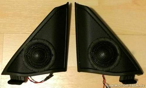

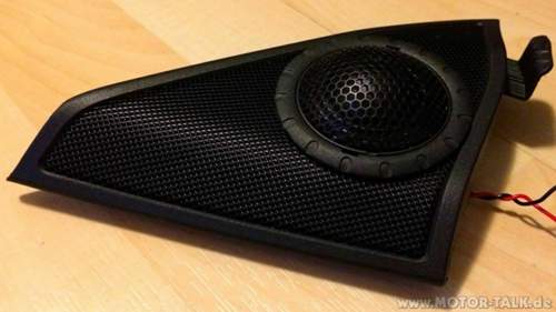

Ich bin auch mit meinem Einbau weitergekommen und habe den Center und die Hochtöner vorne fertig.
(Wenn es abends nicht immer so früh dunkel werden würde, wäre ich schon ganz durch!)
Der Center hat mit meinem 3D-Druck-Rahmen gut hinein gepasst. Ich habe auf die Kabel die passenden Stecker gelötet und dann den Rahmen mit tesa Powerbond outdoor eingeklebt. Da wackelt nichts.
Ich habe mich doch für das Aufschneiden der Spiegeldreiecke entschieden, da mir dahinter zu wenig Raum war insgesamt. Hierzu habe ich mit einem Skalpell die Form geschnitten und den Einbaurahmen etwas warm verformt (siehe Detailfoto), damit sich dieser dem Gitter anschmiegt. Dann habe ich den Rahmen in das Spiegeldreieck eingeschweißt. Sitzt bombig und der Farbton passt exakt zur Fahrzeuginnenfarbe.
Weiterhin habe ich andere Kabel an die Lautsprecher gelötet (noch nicht auf dem Foto zu sehen), was etwas schwierig ist. Es sind etwas seltsame Klemmhalterungen an den Lautsprechern, wodran die Kabel angelötet sind. Man bekommt das alte Kabel leicht raus aber das Lot schlecht abgezogen.
Klanglich wirklich ein Fortschritt, besonders der Center macht eine schöne Bühne. Ich bin soweit sehr zufrieden, demnächst gehts weiter...
Center im 3D-Druck-Rahmen aus ABS
Hochtöner eingesetzt
Ht im Detail, warmverformter Rahmen

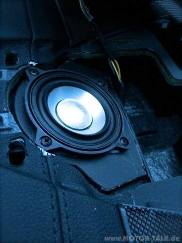

Endlich Zeit gehabt!
Vorne ist komplett fertig, hat wunderbar geklappt mit den Adapterringen.
Hinten ist das ganze ja schon schwieriger. Da hab ich gerade nur hinten links fertig bekommen.
Das ist ja doch schon deutlich aufwändiger.
Dort habe ich den alten Lautsprecher zerstört und das Blech etwas angesägt und umgefalzt. Dann hab ich den Adapterring befestigt (mit doppelklebeband und drei Schrauben) und darauf den Mille gesetzt. klappte dann auch super.
Klang ist wirklich gut, bin begeistre wie klar der Sound jetzt ist und muss direkt mal ein paar lieder minderer Qualität aussortieren. von CD klanglich echt perfekt, MP3 eher schwierig...
Vier Fotos anbei dazu, dabei auch mein persönlich Feind, der schwarze Splint, der mich so lange aufgehalten hat.
Jetzt wo ochs fertig hab, versteh ich auch wie der funktioniert.
(Man muss die Scheibe runterlassen und dann den Hochtäler rausnehmen und dann von dort beginnend die schwarze Verkleidung des Fensters rausheben, dann kommt man an den Splint! erst danach dann die Türverkleidung lösen.)
Der blöde Splint
