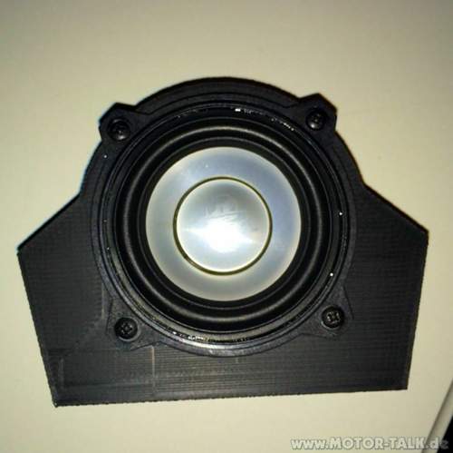

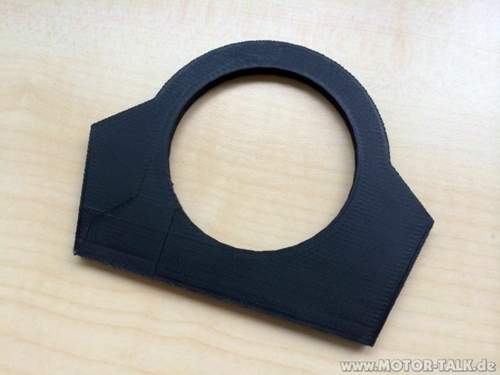

Ich habe heute meinen Lautsprecherhalter aus ABS aus dem 3D-Drucker erhalten.
Schlicht in schwarzem Kunststoff gehalten sieht der wunderbar aus. Maße stimmen perfekt, so wie ich es vorher in AutoCAD gezeichnet hatte.
Ein Foto findet ihr einmal anbei. Druckzeit 30 Minuten.
Jetzt kann ich mich dann bald an den Einbau machen.
Lautsprecher Rahmen Center 3D-Druck

Und jetzt ist auch der Lautsprecher eingesetzt. Mit tesa Powerbond Doppelklebeband fixiert und zusätzlich 4 Schrauben rein. Unten ebenfalls mit Powerbond vorbereitet zum Einkleben ins Auto...
3D druck Lautsprecher halterung
Sehr geil mit dem 3D Druck!!!

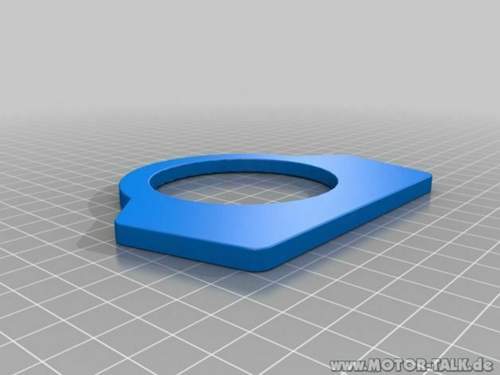

Wer den Druck selber nachmachen möchte, findet das Design auf Thingiverse von mir. Ich habe es noch etwas überarbeitet, die Kanten abgerundet und verfeinert.
Zum Einbau bin ich dank des tollen Wetter draußen noch nicht gekommen...
Lautsprecherhalter2-preview-featured
