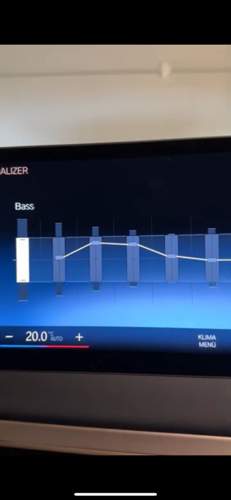

Im zweiten Video sieht man die von Dir eingestellte EQ Kurve:
Die beiden Frequenz-Bänder sind fast maximal erhöht und nicht wie von Dir gepostet reduziert. Siehe Foto 1
Kurz gesagt: Du übersteuerst mit deiner „Anforderung“ den DSP.
Schon eine Erhöhung von 3dB erzeugt eine verdoppelte elektrische Anforderung: An den Head-Room des DSP, die Endstufe und die Lautsprecher.
Die von Dir eingestellte Kurve verlangt vom DSP und dem Rest der Anlage eine ca. 10-fache Leistungsanforderung.
Der Sound in deinem Video zeugt ganz klar von einem komplett übersteuerten DSP, welcher deine Anforderung nicht erfüllen kann.

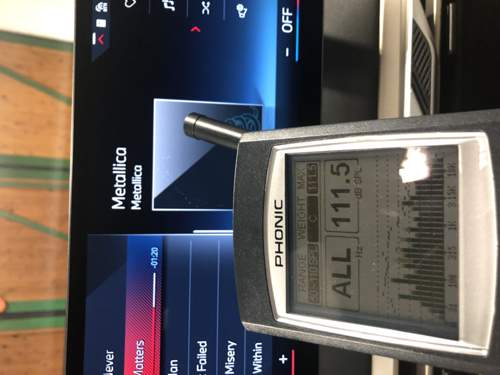

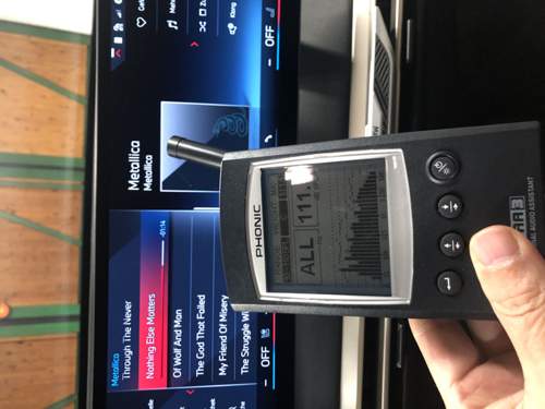

Ich habe für Dich heute Morgen einen Video erstellt. Und Du siehst und hörst, dass alles i.O. ist. Wenn ich jedoch deine Einstellung übernehme, ist fertig lustig.
Lautstärke war auf 80-85%, in einem Bereich welcher extrem laut ist.
Das B&W System im iX ist eines der pegelfestesten Systeme welches ich kenne. Die leichten ab und zu hörbaren Verzerrungen im Video kommen vom iPhone Mikrofon, welches ab 105 dB Pegel „stress“ macht ??
Ich habe Dir darum zwei Bilder des Spektrum-Analyzers angehängt. Du siehst: 111,5dB Schallpegel (Wie im Video)
Du kannst jedoch auch die Energieverteilung dieses Songs sehen.
Von 50Hz-fast 1000Hz hast Du linear Vollgas, dies trotz meiner EQ-Kurve mit 0dB in besagten Bändern. Du kannst Dir nun vorstellen, was Du mit deiner Einstellung verursachst.
Normalerweise geht man bei einem aktiven System von 70/20/10 aus. Das bedeutet: 70% im Bass, 20% in den Mitten, 10% in den Höhen.
Da erfüllt die B&W definitiv mehr.
Trotzdem: Da geht halt nicht noch mehr!
