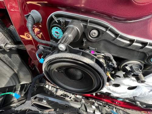

ich möchte euch heute von einem Problem berichten, das ich mit der Harman Kardon Sound-Anlage in meinem neuen BMW iX habe, den ich seit etwa einer Woche fahre.
Mir ist aufgefallen, dass ab einer Lautstärke von circa 60 % die Höhen zu zerren beginnen, was besonders bei Gesangsstücken auffällt. Ich frage mich, ob dies ein spezifischer Fehler meiner Anlage ist, oder ob es sich generell um eine Schwäche der Anlage handelt. In Facebook sind die Aussagen sehr gemischt, gefühlt auch nach Baujahr.
Zum Vergleich: Ein Kollege von mir fährt einen BMW X5 und hat bei seiner Sound-Anlage nicht dieses Problem in einem solchen Ausmaß. Daher würde ich gerne wissen, ob andere BMW-Fahrer ähnliche Erfahrungen gemacht haben.
Zur Veranschaulichung habe ich ein YouTube-Video von einem Song und eine Aufnahme von meiner Anlage hochgeladen. Ihr könnt euch gerne selbst ein Bild davon machen:
YouTube-Song-Beispiel ca. ab 60 % Lautstärke: https://www.youtube.com/watch?v=cW8VLC9nnTo
Aufnahme meiner Anlage: https://codext.cloud/index.php/s/xZQEp755DRiP3PC
Ich freue mich auf eure Meinungen und Erfahrungen zu diesem Thema.

Ähnliches gab es schon bei B&W im iX - Verzerrungen bei hohen Pegeln:
https://www.motor-talk.de/forum/soundprobleme-ix-m60-b-w-t7404294.html
Vielleicht steckt beim HK dieselbe Ursache dahinter.

Aber hoffen wir mal, dass es nach dem kommenden Tausch der Lautsprecher dann wirklich behoben ist. Angeblich ist die Software wieder so, wie sie vor dem zerstörenden Update war. Mein RemoteUpdate ist deaktiviert um nicht wieder einen defekten Stand aufzuspielen.
Allerdings wurden bei mir mittlerweile auch schon die Hochtöner auf der Fahrerseite getauscht, weil der Ton wie in deinem Video war. absolutz verzerrt..

Ich habe seit langem die 200 und 500 Hz Frequenzen am EQ auf ca. -50% stehen und 3-D Sound sowie alle anderen möglichen Klangeinstellungen ausgemacht. So ist es für mich am "erträglichsten"
Das HK im iX ist vergleichsweise sehr pegelfest. Wenn da bei 60% was quäkt ist es kaputt.
Auch ich hörte tatsächlich das erste Mal von hinten aus den Kopfstützen das Verzerren.
Man muss aber schon richtig laut hören.
Das Lied war von Billie Eilish - everything i wanted.
Es ist aber nur beim Gesang von ihr und nur bei einer bestimmten Frequenz.
Ich habe daraufhin im Equalizer die 400 Hz und 1 KHz etwas zurück gestellt und es war weg.
Wenn man dann noch lauter aufdreht kommt es dann wieder aber nicht mehr so schlimm.
Da findet beim Lautsprecher ein Übersteuern statt.

Ja aber er hat ein "mechanisches" Problem und wir haben ein Übersteuern der einzelner Lautsprecher.
"Die Quelle ist halt mit entscheidend." das ist auf jeden Fall hier nicht das Problem. Ich habe mehrere Quellen getestet. Spotify On Board, Spotify über Android Auto, Apple Musik über Apple Car Play, Apple Musik über Bluetooth. Immer das gleiche Problem.
"Wenn man dann noch lauter aufdreht kommt es dann wieder aber nicht mehr so schlimm." Ich höre es ab ca. 50% und dann nach oben hin immer schlimmer. Ich höre auch gerne etwas Lauter Musik und für mich ist das absolut unbrauchbar. Also nicht mehr so schlimm, ist bei mir eher schlimmer gehts fast nicht.
"Ich hatte das gleiche Problem im 5er an den hinteren Deckenlautsprecher." davon gehe ich hier auch nicht aus, da egal ob ich Links / Rechts / Vorne mache habe ich das gleiche Problem. Wenn nur hinten dann kommt nicht viel aber das ist auch nicht das Problem.
"Ja aber er hat ein "mechanisches" Problem und wir haben ein Übersteuern der einzelner Lautsprecher." wohl beides aber hat schon das gleiche Problem, denn mit seiner speziellen Firmware die er aufgespielt hat ist es wohl deutlich besser.
Allgemein gesagt habe ich auch langsam das Gefühl das die Lautsprecher vom Amp nicht richtig angesteuert werden. Für mich hört sich das nicht nach Lautsprecher an die nicht korrekt verbaut sind.
