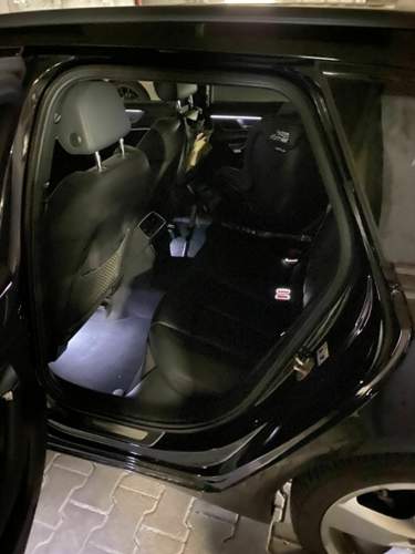

ich kriege langsam die Krise mit Kleinkind auf der Rückbank im Dunkeln seh Ich standardmäßig recht wenig. Ich muss immer umständlich die Lichtpunkte im dachhimmel suchen die dann wiederum blenden.
Ist das was falsch eingestellt oder mach ich was falsch? Das iPhone hat das anhängende Foto netterweise heller aufgenommen

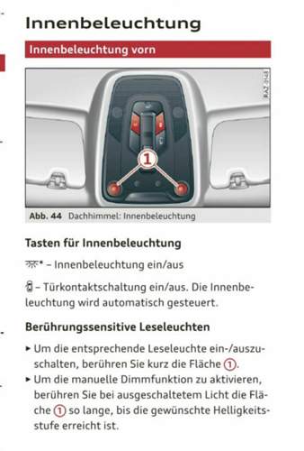

Ich würde vermuten, dass die Innenraumbeleuchtung nicht aktiviert ist.
Der Knopf dafür befindet sich vorne in der Mitte über der Mittelkonsole (Dachhimmel).
Wie Kazikz78 richtig schreibt, ist wahrscheinlich die automatische Innenbeleuchtung bei Türöffnung im vorderen Dachmodul ausgeschaltet. Alle Leuchten lassen sich zusätzlich noch dimmen, falls sie blenden sollten.

Mach mal ein Foto vom Dachhimmel. Das schaute bei mir hinten wesentlich heller aus. So hell, dass es im Winter die Kinder im geblendet hat, wenn sie aufgewacht sind, so dass ich auch meistens die Beleuchtung deaktiviert hatte.

Der Knopf im Dach für die Beleuchtung hilft da nicht? Ich muss das mal selbst bei meinem e probieren.
Habe grade mal bei meinem TFSIe geschaut und es verhält sich bei mir wie folgt:
Taste am Dachhimmel deaktiviert (rote Lampe leuchtet nicht):
Innenraum bleibt beim öffnen der Türen dunkel.
Licht kann dann durch drücken der jeweiligen Lampe aktiviert werden oder durch drücken der Taste für die Innenraumbeleuchtung wird überall das Licht angeschaltet.
Taste am Dachthimmel aktiviert (rote Lampe leuchtet):
Es geht immer die Lampe an dem Sitz an dessen Tür geöffnet wird. Licht geht nach einiger Zeit dann aus oder aktivieren der Zündung bzw Motor Start.
Motor ausschalten schaltet das Licht nicht an, ebenso sorgt Zündjng aus, Zündung an nicht dafür dass das Licht wieder an geht.
Fahrwerke öffnen sorgt dafür das überall das Licht angeht.
Ebenso kann die Taste für die Innenraumbeleuchtung gedrückt werden dass das Licht überall angeht.
Alternativ die jeweilige Lampe durch drücken aktivieren.
