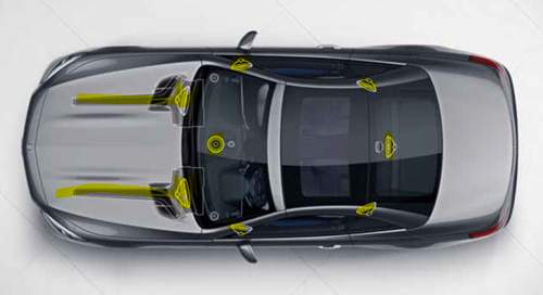

Meines Wissens ist hinten auch kein Lautsprecher verbaut, der den ganzen Frequenzbereich abdeckt, sondern nur der Hochtöner - bzw. rechts und links einer.
In der Tür finden sich dann Mittelton, Tiefton und vorne in der
Mitte des Armaturenbretts ein Center, der hauptsächlich im Hoch-/ Mittelton arbeitet. Insofern finden sich in dem Auto nur zwei komplette Lautsprecher. Und deshalb gibt es hier auch keine Balance.

Hier der Text aus dem Prospekt:
Sorgfältig abgestimmte Technikkomponenten des optionalen Harman Kardon® Logic 7® Surround-Soundsystems mit 600 Watt Gesamtleistung und 11 Hochleistungslautsprechern sorgen für einen unverwechselbaren authentischen Raumklang. Die Passagiere genießen auf allen Sitzplätzen ein begeisterndes 360°-Klangerlebnis sowohl bei Stereo- als auch 5.1-Mehrkanalaufnahmen.
Lautsprecher mit Frontbass – im SL verfügen alle drei erhältlichen Soundsysteme über Frontbass-Technologie. Das serienmäßige Soundsystem sorgt mit insgesamt acht Lautsprechern auch beim Offenfahren für einen brillanten und ausgewogenen Klang. Die Basslautsprecher sind im Rohbau integriert und nutzen das Volumen der Längsträger als Resonanzraum für eine erstklassige Basswiedergabe.
SL Sound
