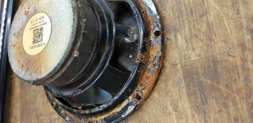

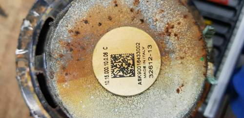

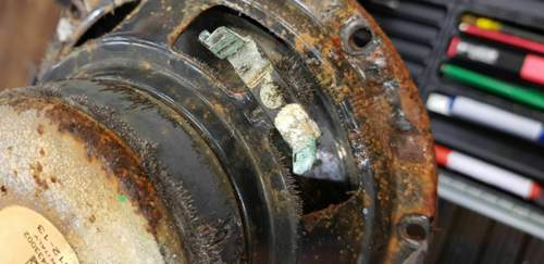

Ich habe heute mal den Endtopf, den ich sowieso als Reserve behalten habe, aufgeflext. Wie meine Vermutung bestätigt, war der Lautsprecher feucht. Nicht nur feucht, da war die Muschel mit Rostbrühe als ich es aufgeflext habe. Die Bilder sagen alles. Am Lautsprecher ist alles verostet. Die Kontakte sind grün oxidiert.
Die Höhe vom Lautsprecher ist 72mm.

@Plingo2 schrieb am 10. August 2019 um 11:59:25 Uhr:

Eine Instandsetzung der alten Lautsprecher ist wohl vergebliche Liebesmüh. Die Metallspäne hat der Lautsprecher wohl teilweise vom Flexen angezogen. Trotzdem „grauenhaft“. In meiner Waschstraße muss der Motor auf dem Förderband immer laufen bleiben, jetzt erkenne ich den Sinn.

Also die kannst du nicht mehr brauchen. Ich habe die zwar nicht beschädigt mit dem Flexen, trotzdem war der Lautsprecher voll mit Wasser. Lieber in neuen investieren und sicher sein dass es hält. Komisch finde ich doch, das wirklich keine Leistungsdaten aufgedruckt sind, nur wo es hergestellt wird. Über den QR Code gelangt man zu Eberspächer. Also meiner Meinung nach ist es nicht mit viel Aufwand verbunden die Kuppel zu verschliessen. Ich habe wirklich geschaut, dass ich beim Flexen nicht unter der Schweissnaht kommr. Jetzt muss noch die Schweissnaht verputzt werden, neuen Lautsprecher rein und verschweissen.
