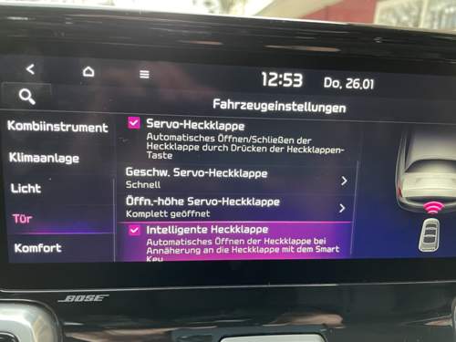

Nachdem ich mich nun ein bißchen mit dem Auto beschäftigt habe brauche ich mal eure Hilfe denn die Bedienungsanleitung hat mir leider auch nicht weiter geholfen.
Ich fahre den Spirit und und habe es bisher nicht hin bekommen die sensorgesteuerte Heckklappe durch Annäherung an das Fahrzeug selbstständig öffnen zu lassen.
Intelligente Heckklappe in den Einstellungen ist aktiviert. Fahrzeug ist längere Zeit abgeschlossen, ich nähere mich mit dem Schlüssel in der Tasche von hinten und stehe dann auf Armeslänge hinter dem Auto. Nun sollte sie sich doch öffnen? Habe ich etwas übersehen, mache ich etwas falsch?
Habe sicherheitshalber auch noch mal geguckt, beim Spirit ist die sensorgesteuerte Heckklappe verbaut. Siehe Bild.

Das Auto an sich scheint den Schlüssel aber zu erkennen. Wenn ich mich der Fahrertüre nähere geht die Beleuchtung am Türgriff automatisch an.
Scheint wohl ein Problem mit dem Sensor/Antenne der Heckklappe zu sein.
War grade bei Kia und man konnte das Problem vor Ort innerhalb von 15 Minuten beheben. Nun geht alles so wie es sein soll. Die Heckklappe öffnet selbständig bei Annäherung, auch mit Handy in der Tasche.
Die Einstellungen im Fahrzeug waren richtig und der Sensor der Heckklappe ist auch in Ordnung.
Das Problem ist durch den Einbau der abnehmbaren AHK entstanden. Eine Steckverbindung war lose.
