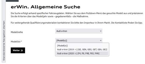

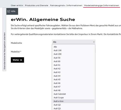

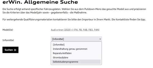

Meinte das:
Wenn ihr schon bei ErWin seid, auch gleich die SSP 685 (Selbststudienprogramme) für den Q4 und das MMI (SSP 679) ausdrucken.
Einfach unter Modellabhängige Information suchen.
Step_1
Step 2
Step 3

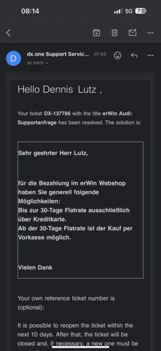

@Dietmar F. schrieb am 20. August 2024 um 14:42:52 Uhr:
Kann man da echt nur mit Visa oder Mastercard bestellen? Warum machen die so etwas?
