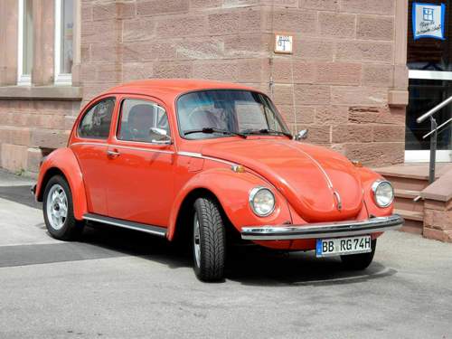

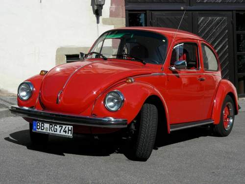

Es ist also holprig, aber möglich. Im Käfer hatten wir (bevor eine neue Scheibe mit integriertem Tönungsstreifen kam) auch so einen in grün verklebt, das allein ist gar kein Thema. Schwierig wird's mit dem Schriftzug; vor allem dann, wenn man eine ABG dran haben will. Im Prinzip käme also ein Zweiteiler in Frage: Schriftzug einzeln, dann Farbfolie drüber. Das vereinfacht auch die Zentrierung von innen (außen ist blöd, wegem Scheibenwischer).
Ein transparenter, gefärbter Schriftzug dürfte weniger Probleme machen als ein massiver.
