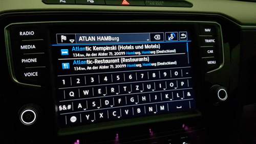

Und wo ist das Problem bei der Online Suche?
Einfach jeweils den Wortanfang getrennt durch Leerzeichen eingeben und man hat blitzschnell das Ziel gefunden. Egal ob Adresse oder POI.
Also will mein das Hotel Atlantic in Hamburg suchen, reicht die Eingabe von Atlan und Hamb.
Das geht sucher schneller als nach einer Ortseingabe noch durch x Kategorien zu blättern.
20161223-164108
Oder noch viel besser ist onlinesonderzielsuche per Spracheingabe. Mache ich nur noch so. Voraussetzung ist natürlich car-net und Sprachsteuerung ;-)

So, heute probiert. Man geht auf Setup, Karte und dort muss man seine gewünschten Kategorien anhaken. Dann gehts auch offline.
